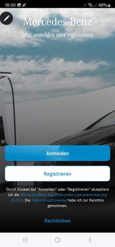

Im Anhang 2 Bilder:
Bild 1: MB-Benz-App auf Handy mit Anmeldebutton
Bild 2: Nach Betätigen des Anmeldebutton kommt Fehlermeldung 403 und die bedeutet, dass mich der Server bei MB abweist

Die neue App scheint die Anmeldung über den Webbrowser zu machen. Vielleicht kann man einen anderen default Browser im Mobile konfigurieren oder hat nicht den Standard Browser und der gewählte macht Probleme.
Den Hinweis fand ich noch spannend, weil der Fehler 403 ja auf ein grundsätzliches Problem bei der Kommunikation mit dem Server hindeutet. Nächster Tipp: mal alle Browser-Apps beenden (Erzwingen) und deren Cache löschen.
Denn als nächstes müsste die Seite angezeigt werden, in welche sie den 6-stelligen Authentifizierungscode eingeben, der Ihnen bei einem Anmeldeversuch zugesendet wird. Die App ist da noch gar nicht involviert.

Noch eine Idee wäre: falls nicht sowieso schon in Verwendung, mal die Firefox-App als Browser auf dem Android Smartphone installieren und wie bereits in einem anderen Beitrag erwähnt, unter Einstellungen --> Apps --> Standard Apps --> Browser-App "Firefox" anstelle von "Chrome" auswählen. Mein Gerät ist entsprechend konfiguriert und das harmoniert mit der Mercedes-Benz-App. Sollte Chrome im Hintergrund ein Problem haben, könnte man mit Firefox testen, ob die Mercedes Me-Anmeldung mit diesem Browser-Plug-In in der Mercedes-Benz-App funktioniert.

Firefox ist schon installiert, aber als Standard-Browser ist Samsung Internet aktiviert.
Klicke jetzt mal auf Firefox, mal sehen was passiert.

Firefox als Standard-Browser ausgewählt, Handy neu gestertet, MB-Benz-App angetippt und siehe da, Fehler 403 kommt nicht, stattdessen das normale Anmeldefeld Hurra!!!

das Leiden hat ein Ende, die App auf dem Handy funktioniert wieder, dank Deinem Tipp den Standard-Browser zu wechseln.
Wie das Bild zeigt, komme ich wieder wie früher ganz normal hinein, frage mich nur, was zu diesem Problem geführt hat, denn es trat zeitgleich mit der App-Umstellung von me auf MB-Benz auf.
Hätte die Spezialisten von MB mir nicht mehrmals gesagt, dass der Fehler bei ihnen und nicht in meinem Handy läge, hätte ich mich schon früher an jemanden gewandt, der mich auf den Weg mit dem Browser (so wie Fahrtkomfort) gebracht hätte.
Komme wieder in die Handy-APP
