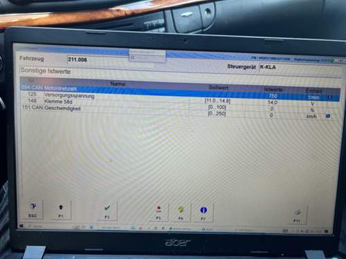

Hab ein Mercedes w211 220Cdi bj. 2005
Hoffe ihr könnt mir hier weiterhelfen.
Meine Klima funktioniert nur sporadisch
Mal kühlt sie richtig gut und mal geht nix mehr als nur normale Luft. Meistens nach Neustart des Motors
Habe heute die Klima auch gewartet.
Es würden 805g abgesaugt und 950g wieder eingefüllt.
Ich weiß echt nicht mehr weiter….

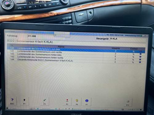

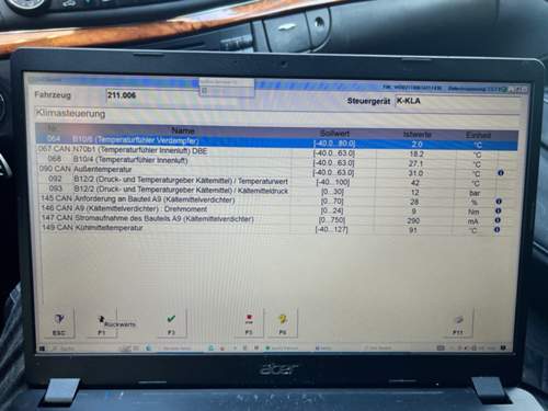

Ich habe es mit xentry auslesen lassen siehe Bilder im Anhang.
Bin für jede Hilfe dankbar, da ich die Tage in den Süden fahre, und ohne Klima schwer aushaltbar ist

Mir fällt auf du hast 2 verschiedene Außentemperaturen.
@Mackhack schrieb am 14. Juni 2023 um 03:46:49 Uhr:
Hey Mackhack.
Kannst du es mir bitte etwas genauer erklären. Was müsste ich da machen bzw. Austauschen.
Mackhack meint, dass auf dem ersten Foto 31 Grad angegeben werden. Auf dem 4. Bild stehen aber 43 Grad. Was denn jetzt? Das meint er. Stimmt denn die Temperatur im KI mit der wirklichen Außentemperatur? Wenn nicht, würde ich sagen ist der Fühler vorne links im Stoßfänger defekt. Der kostet nicht viel und ist schnell gewechselt.
@chruetters schrieb am 14. Juni 2023 um 14:08:30 Uhr:
Also was im ersten Bild angegeben ist, stimmt mit der Temperatur im Ki. Aber was auf den 4. Bild ist. Stimmt nicht mit dem Ki. Das 4. Bild ist vom Multifunktionssensor (B31)
Heißt es das der außen Temperatur Sensor defekt ist ?

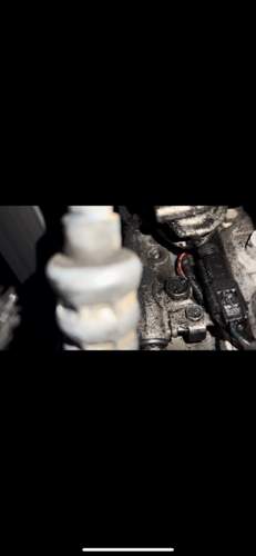

Hey Leute ist das vielleicht der Fehler.
Habe auf ein Stecker was über den Kompressors ist. Sehr viel Öl drauf gefunden. Der Stecker innen war auch mit Öl. Könnte es der Fehler sein, wieso manchmal die Klima nicht funktioniert ?
Kann man den Stecker einzeln kaufen bzw. Reinigen ?
