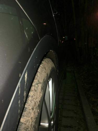

Hallo Chaosprinzip ,
kannst Du bitte ein Photo von hinten einstellen.
Wie sieht es mit den Radkästen aus, passen die
Räder noch ohne Berührung, nach der Spurverbreiterung,
in die Radkästen ?
summercap
Ich hoffe du kannst damit was anfangen Summercap
Habt ihr jetzt nur hinten oder ist vorne mit den gleichen Platten auch geplant ?
@Chaosprinzip schrieb am 26. Januar 2020 um 18:02:58 Uhr:
erst mal DANKE !
Wenn ich das richtig erkenne, dann steht das Rad vorne
vor dem Radkasten, das "könnte" ein Problem beim
TÜV geben, selbst ohne Berührung des Radkastens.
Ich habe es mit einem anderen MERCEDES hinter mir.
summercap
Nein, da irrst du dich ! Die Lauffläche darf von der Radkastenkante nicht überstehen
@Chaosprinzip schrieb am 26. Januar 2020 um 18:51:36 Uhr:
SORRY, dann habe ich es falsch gesehen.😉
summercap
