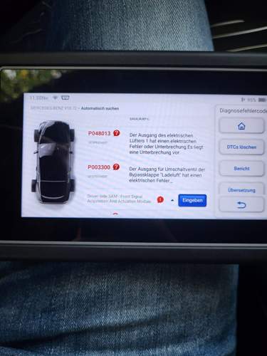

Guten Abend, ich habe einen Mercedes 250 GLA 4 Matic, Benziner M270 Motor. Baujahr 2017, 124.000 km gelaufen. Das Auto stand eine lange Zeit (ca. 3 Jahre) beim Vorbesitzer und der Motor klackert. Es wurde vieles erneuert, wie Pleulager, Steuerkette, Hydrostößel, Nockenwellen, Ansaugbrücke wurde gereinigt, Ölwechsel und noch einiges mehr. Nun ist das klackern aber immer noch da. Folgende Fehlercodes werden nun angezeigt:
P003300, B1F4500, P053A00, P052E71, P048013, P053A00, P052E71.
Kann mir jemand helfen, ob die Codes alle miteinander zusammenhängen? Hatte sowas jemand schonmal?
