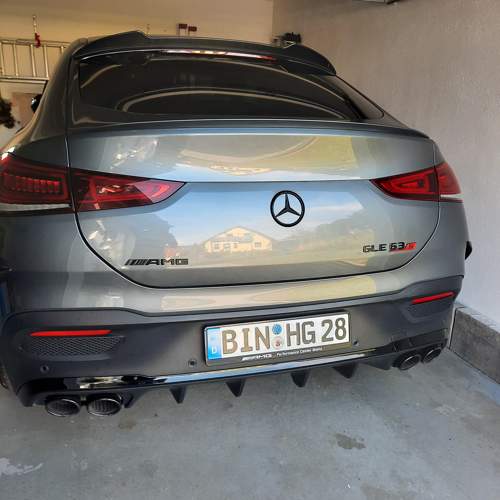

ich möchte de silbernen Mercedes-Stern an meiner Heckklappe gegen einen schwarzen tauschen.
Habe mir einen schwarzen Stern im Internet bestellt. Dieser kam jetzt und umfasst neben dem Stern
auch noch eine schwarze runde Platte.
Da der Original Stern auf dem Griff bezw. der Rückfahrkammer der Heckklappe installiert ist, weiss
ich nicht wie dieser abgeht.
Kann mir jemand helfen.
LG Herbert

Nimm Zahnseide und säge damit den Kleber durch.
Dann die Reste mit Kleberentferner entfernen. Aber vorher testen, das dieser dem Lack nicht beschädigt.
Gruss Stefan
Das Emblem ist aber nicht nur geklebt, sondern auch gesteckt.
Auch ist das lösen mit Zahnseide schwierig, da der Rand unter der übrigen Fläche liegt (Stern ist wie gesagt auf der Kameraklappe. Diese muss wohl zuerst ausgebaut werden .
LG herbert
Hatte auch schon mal überlegt mir den Stern zu holen, allerdings nach herumsuchen nach Details zum Ausbau habe ich aufgegeben. Habe mir im Netz viele Bilder von der ganzen Kameraeinheit angesehen und die Platte mit Stern ist wohl von hinten geklippst oder gar noch verschraubt, da muss wohl die ganze Einheit raus. Und selbst dann wirds mühsam und war mir dann ganzen Aufwand nicht wert. Hast du sie von Kunzmann? Die sollen dir eine Anleitung rausrücken ;-)
ach ja,.. warum eigentlich schwarz, gibts ja in Wagenfarbe
Kannst du einfach folieren.
Habe jetzt den Stern getauscht.!!!
Zuerst den Stern in der Mitte mit einem "Plastikspachtel" vorsichtig gelöst .
Dann den geklebten Rand mit dem Spachtel anheben. Etwas mühselig aber was sollst.
Zum Schluss den Stern an den Steckteilen heraus hebeln.
Mein Stern war danach zwar verbogen und auch gebrochen, aber es kommt ja der schwarze drauf.
Ist der Stern gelöst geht auch die darunter liegenden Lackierte Plastikscheibe heraus.
