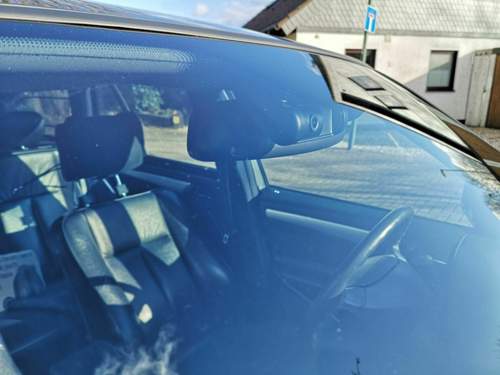

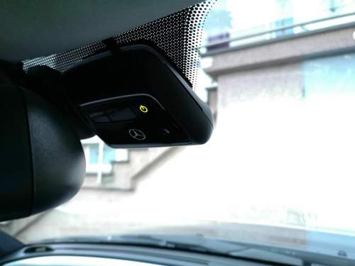

So sieht die Frontkamera bei mir eingebaut aus. Von der hinteren habe ich noch kein Bild gemacht. Obwohl es eine beschränkte Fahrzeugverfügbarkeit gibt, kann man sie eigentlich überall verbauen, da die Kamera nur mit Klemme 15, 30 und 31 gespeist wird. Designtechnisch passt sie in die neueren Fahrzeuge besser, aber sie fügt sich auch gut in einen älteren Mercedes ein.
