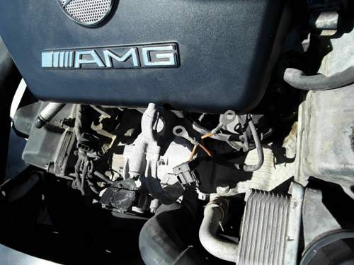

Hallo, ich bin seit 3 Monaten stolzer Besitzer eines Mercedes CLK 403 W208 Coupe mit einem traumhaften v8 Motor (Tachostand 103.000 KM). Alles war mit dem Wagen soweit in Ordnung, bis ich gestern die Plastikmotorabdeckung geöffnet habe. Dahinter war eine Art Alu-Schelle zu sehen, in dem ein größeres Bauteil wohl hineingehörte und nun fehlte. Meine Frage lautet nun, was gehört da in die "Alu-Schelle" für ein Bauteilhinein? Ich habe im Anhang ein Foto von einem anderen ausgebauten Motor eingestellt. Oben auf dem Motor sieht man eine kleine rote Abdeckkappe und genau da befindet sich die besagte Schelle mit dem schwarzen, teilweise zylinderförmigen Bauteil, welches bei mir fehlt. Was mag wohl das sein?

Von der Stelle, wo eigentlich die Pumpe hingehört, mache ich am Freitag mal ein Foto und stelle es ein!

Riesen Freude und riesige Erleichterung! Ich war heute beim TÜV und alles ist gut!
Doch bevor ich berichte, will ich noch eine kleine Anmerkung machen und zwar handelt es sich bei meinen CLK nicht um einen gewöhnlicher 430er, sondern er wurde vor Auslieferung von der Firma AMG umgebaut. Die genaue Bezeichnung lautet daher CLK55 AMG, ist aber weniger bekannt, daher die Threaderöffnung mit dem 430er.
Heute Morgen war ich also beim TÜV und habe mich über die Motorkontrolleute (MKL) informiert. Der Tüv-Prüfer sagte mir, ob ein Auto eine MKL vorschriftsmäßig haben muß oder nicht, richtet sich danach, ab es ein sog. „OBD-Fahrzeug“ ist oder nicht (OBD = On-Board-Diagnose). ODB-Fahrzeuge sind Fahrzeuge mit Euro 4. Weiterhin hat ein ODB-Fahrzeug auch immer 2 Lambdasonden und zwar eine vor dem Kat und eine hinter dem KAT.
Ich habe dem Prüfer dann meinen Fahrzeugschein überreicht und gefragt, ob mein Fahrzeug denn nun eine MKL haben muss oder nicht. Da hat er geantwortet, das könne er so nicht mit Gewissheit sagen, dazu müsse er erst unter das Fahrzeug schauen. Und wieso? Im Fahrzeugschein steht zum einen „Euro 3 und D4“ zum anderen ist die „KBA-Nr. bei TSN ausgenullt“, d.h. der Fahrzeugtyp ist nicht definiert (ich habe ein Foto vom Fahrzeugschein eingestellt und die Stellen mit „X“ vermerkt!).
Da der TÜV-Prüfer sehr freundlich war und auch kein weiterer Kunde anwesend war, hat er tatsächlich das Auto auf die „Heberampe“ genommen und hoch gehoben. Dann die große Erleichterung: ES war tatsächlich nur eine Lambdasonde vor dem Kat vorhanden und keine dahinter. Es sei also nur ein geregelter Kat.
Hartnäckig wie ich bin, musste der Püfer mir dann zum Schluß noch einmal bestätigen, dass eine MKL nicht (!) vorschriftmäßig für mein Fahrzeug vorhanden sein muss.
Bild-a
Ich habe jetzt noch einmal Fotos gemacht von der Stelle, wo eigentlich die Sekundärluftpumpe sitzen sollte. Bei genauerer Betrachtung ist mir aufgefallen, dass die weißen Kalkablagerungen sowie Schmutzspuren am Motorblock dieselben sind wie die Ablagerungen in der Schelle und in der Einbauumgebung von der Sekundärluftpumpe. Auch die Kabelösen sind nicht blank, sondern oxidiert. Weiterhin ist der Lufteinlass ifür den Motorblock mit einer kleinen Plastikschraube verschlossen.
Daraus schließe ich, dass die Sekundärluftpumpe wohl nie verbaut wurde.
