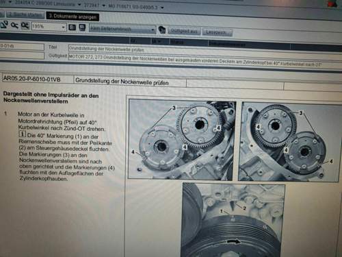

Edit: Habe deinen letzten Beitrag erst jetzt gelesen. Wie wurden die Steuerzeiten überprüft? Wurden die Ventil - Stirndeckel dafür demontiert? Oder nur über Diagnose Software überprüft?

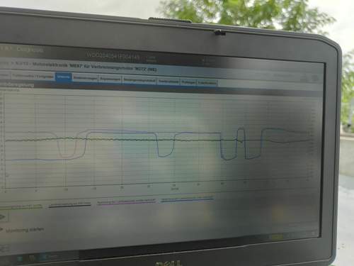

Das Ding ist,das die MKL nicht deswegen anging,die ging an wegen mageres gemisch,wegen Gas-Anlage und seit dem die wieder und der Fehler stand dann letzte Woche drin und sie leuchtet auch nicht mehr,also wegen Nockenwellen Ding war sie nicht an!!
Ich werde ihn morgen Mal auslesen dann sag ich dir was ganz genau drin steht ,falls was drin steht!!!vielleicht sind Ölkanäle zu und der Nockenwellen versteller kann nicht gut arbeiten,ich überlege ihn nochmals zu wechseln plus Motor Reinigung(Spülung)
Und muss sagen er fährt perfekt, läuft verdampt ruhig,kein rasseln oder was auch immer!!
Dann melde dich morgen noch einmal. Vielleicht bist du dann ja schlauer. Hoffentlich haben die eine Star-Diagnose und nicht so ein Universal Diagnose Gerät.

Das kommt darauf an wie die Steuerzeiten überprüft wurden. Deshalb hatte ich ja extra noch nachgefragt wie sie überprüft wurden. Optisch oder über Diagnose?
Die Magneten wurden rausgenommen und dann wurde da was gedreht und dann in die Löcher geschaut ob die Markierungen auch alle exakt sind und ja das waren sie!!
Ich glaube an der Kurbelwelle wurde gedreht
Wenn das Fachleute waren, dürfte das ja nicht die Fehlerquelle sein. Ich kenne den M272 überhaupt nicht im Detail.
Bei dem M271 oder M274 kann man aber durch das entfernen der Magnete nicht so wirklich etwas erkennen. Dafür muss die Ventilhaube / Deckel runter.
Vielleicht meldet sich ja jemand der den M272 genauer kennt und bestätigt das es bei dem Motor so möglich ist.
Werde aber dazu morgen früh einmal WIS befragen.
