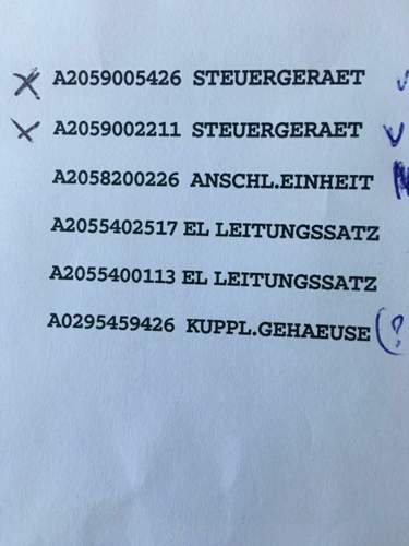

Zu dem Umbau: es müsse bei komplette Nachrüstung einige Teile benötigt, die habe ich photographiert
Außerdem muss natürlich alles einbauen, ist nicht schwer weil alles gab Stecker die nur an ein Platz reinpassen, die Umbau habe von mein Bekannter der MB gut auskennt einbauen lassen
Nachdem Bau ist Einbindung an das Fahrzeug angesagt, hier habe ich eine von MNRC Team sein Hilfe genommen
Neue Karte, andere Codierungleistungen kann man gleich hier machen lassen es ist auch meine Empfehlung
Meine Erfahrung:
Das Kosten hängt meisten an das Headunit und Display ab, die anderen Teilen kann man entweder beim mbgtc versuchen oder direkt beim NL bestellen/ Kaufen
Beim gebrauchten Geräte muss unbedingt ein richtige Diebstahlcode dabei sein, ohne wäre der Headunit nur Müll
