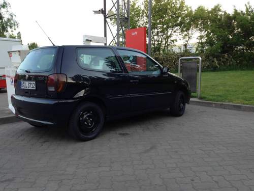

Hallo, dieser Mythos wird ja auch von den ölwechselnden Firmen geschürt - letztens habe ich meine 20 Jahre alte "Stadtschlurre" zum Ölwechsel to go gefahren und wollte 10w40 (15w40 wird leider net mehr angeboten). Der liest den Zettel im Motorraum und sagt (original): Hier sind 0w40 drin - Sie tun Ihrem Motor damit keinen Gefallen. - Ich frage, wieso? - Er sagt: Wenn er einmal auf das Öl eingefahren ist, kann es zu Motorproblemen kommen. Es ist manchmal unglaublich...
Wenn der Simmering leckt, ist das Öl schuld (nicht der Simmering und die Konstruktion) - wenn die Ölwanne undicht wird, ist bestimmt das Öl schuld - nur nicht die mit der Zeit undicht gewordene Dichtung der Ölwanne.
Könnten unsere 210er nicht auch so problemlos sein und aussehen wie meine echt alte "Stadtschüssel"...?
Das wäre ein Segen....
Polo 6N Baujahr 1995
