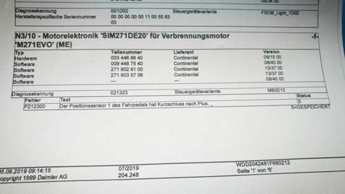

Du kannst einfach prüfen ob es das Pedal ist:
Motor an und dann aus dem Stand heraus Vollgas geben. Wenn das Mäusekino angeht, wird es das Pedal sein. War zumindest bei mir
Hi, hattet ihr bei dieser Problematik auch fehler im Speicher? Hatte das bisher 2x , jeweils nach nem Kick-down. Beim Fehlerspeicher auslesen wurde nichts gefunden. Soll am besten rumkommen wenn er ansteht. Krieg ihn natürlich jetzt nicht wieder hergezaubert^^

Hi. 135e scheint mir teuer. Habe seit neustem das gleiche problem und war heute bei benz fehler auslesen. 80-90e soll das kosten. Ursache sensor fahrerpedal.
