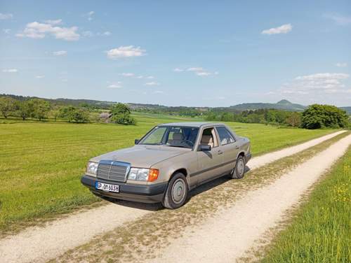

Moin liebe W124-Gemeinde,
seit einiger Zeit fahre ich einen 88er 200 D, mit ohne alles, dafür in pueblobeige. Vom Zustand her wirklich in Ordnung aber nicht perfekt, muss er auch nicht nach fast 40 Jahren. Jetzt gehe ich den Rost an, da gibt es bisschen was zu tun.
Bekomme ich ihn so präpariert das ich ihn auch im Winter fahren kann und er es ohne ständige Rostorgien überlebt? Regelmäßige Wäsche vorausgesetzt, was für mich kein Problem darstellt da ich sowieso es als eine Art Hobby betrachte.
Ja irgendwie bin ich total von ihm fasziniert. So sehr das mein 2005er W211 weichen wird...
Was hält ihr so davon?
Beste Grüße
Sule

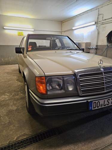

Dieselbe Frage habe ich auch. Mein 230 TE Mopf 0 in Buchhalterausstattung, achatgrün, Automatik, ist mein einziger PKW. Ich denke, mit guten Winterreifen wird's auch im bayerischen Winter möglich sein. Bislang hat er kaum Rost, das ist jedoch auch meine Hauptsorge. Andererseits ist ein Auto zum Fahren da und wer weiß, ob in 10 Jahren überhaupt noch "jemand danach krähen" wird.
Deshalb auch meine Frage: Welche spezielle Rostvorsorge empfehlen die Kenner?
Toller "Zwilling" 🙂! In der Farbe sind die schon recht selten. Ich denke auch das es machbar sein wird, fahre ja zwischen 12 und 14000 Kilometer im Jahr. Nur muss eine gute Konservierung unbedingt erfolgen, sonst bringt es nichts. Mein Anspruch war ein an sich guter, aber nicht museumsreifer 124er den man dann auch durchgängig fahren kann und dem man etwas Liebe auch schenkt.
