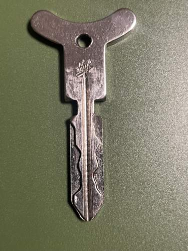

Kannst du ein Foto vom Schlüssel machen? Ist es ein dünner Schlüssel, mit Einkerbungen, oder ein Breiter mit Bart rechts und links?

Hallo artiversal
Meinen Sie so ?
Themenstarteram 10. November 2022 um 20:24
Hallo artiversal
ist es angekommen Wie sie es meinen ?
danke in voraus

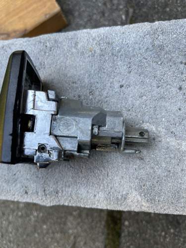

Themenstarteram 10. November 2022 um 21:47
Hallo Mercedesfrak16
Ich kann mit den Schlüssel nicht nach recht drehen und nach links ca nur 45 Graddrehen so da ich nicht den Zylinderschloss ausbauen konnte ohne die Türverkleidung auszubauen von hinten dran kann ...kann den Zylinder nicht rausnehmen weil ich den schüssel nich drehen kann 90 grad zur schmeilen Seite und danny breite Seite bei gleichzeitigen drücken an anderen ende den Zylinder entnehmen wie auf den zweiten foto

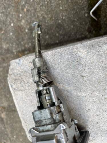

Den rechten Beifahrertür schloss muss ich den rausnehme das Plastik wie auf Bild zusehen ist da sind zwei bolzen drin oder reicht das wenn umdrehen wie auf foto gekennzeichnet ? und dan fahrerseite einbaue ?
welchen schloss kannst mir empfehlen zu kaufen zu umbauen wie auf den video ?

Themenstarteram 11. November 2022 um 22:11
Kann man Den Bolzen rausnehmen sieh laut foto um umzudrehen fur die andere Tür oder reicht das mit den Komplet schloss umzudrehen fur die Tür
Ich glaube einfach umdrehen und vorsichtig probieren. Ich kann mich nicht mehr erinnern, ist zu lange her.
Für das Schloss einfach eines für W124 bestellen.
Da kosten so ca 15 Euro, es sind dann auch zwei Schlüssel dabei, die du aber nicht mehr brauchst wenn du es umbauen kannst. Umbauen habe ich selbst noch nicht probiert. Ich fahre mit 2 verschiedenen Schlüssel.
