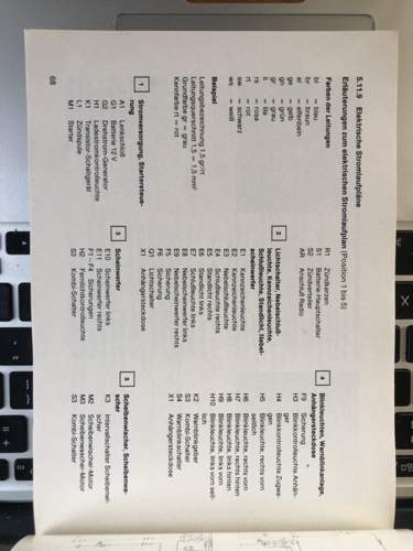

FYI
Hallo ddaad40ea2,
laut den von Dir eingestellten Schaltplan, ist NS die Nebelschlussleuchte, die aber über ein abgesichertes Standlicht L, das Plus am Lichtschalter auf NSE erhält, davon werden auch Nebelscheinwerfer geschaltet.
Sollte schon ein Lichtschalter mit Nebellichtfunktion verbaut sein, könnten die Leitungen auch schon verlegt sein, so das Du nur hinten nach dem Kabel suchen musst. (laut Plan ge/sw/we)
Gruß Fan

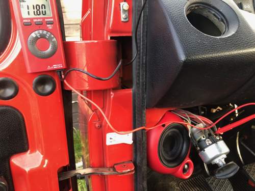

So, Lichtschalter demontiert .
Die Art und Weise, wie unsere Väter Autos gebaut haben, die man auseinandernehmen kann, ohne etwas kaputt zu machen, macht mich sehr glücklich.
Es gibt keinen Draht zum SN-Kontakt, aber es funktioniert.
Nun: weiß jemand, woher ich 2,5 mm2 gelb/weiß/schwarzes Kabel bekommen kann?
Wenn ich schon dabei bin, dann wollen wir doch gleich alles richtig machen :-)
Vielen Dank an alle für die Unterstützung bei dieser Suche
