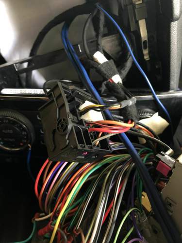

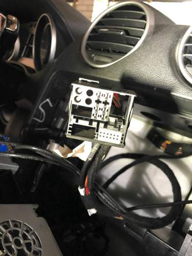

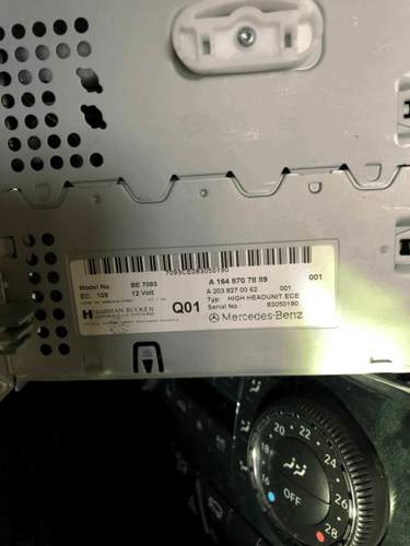

ich möchte an dem Serienradio (BE 7093) einen High Low Adapter anschließen und muss dafür die Lautsprecherkabel abgreifen. Leider weiß ich nicht, welche das sind.
Ich freue mich auf eine Antwort.

Da steht zwar nicht mal ein Baujahr aber ich würde mal denken der der mit einem AGW arbeitet aus dem dann die Lautsprecher Anlage betrieben wird.
Das ist ein Comand mit HK-Verstärker
Da kannst nicht einfach die Lautsprecher abgreifen
Wieso willst Du diesen „Abgriff“ machen??
Möglichkeit wenn das HK-System komplett raus soll:
Man kann das Comand auf interne Endstufe umprogrammieren und dann die Anschlüsse Kammer A
1-8 verwendet

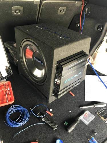

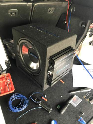

Ich möchte einen Subwoofer einbauen, dafür brauche ich diese Cinchausgänge.

Man kann z.B über RearSeat-Audio das stereo Signal abgreifen
Aber Du solltest eiben Subwoofer im Kofferraum haben

Du kannst den Verstärker nicht anzapfen, da die Impedanz aus den Verstärkern - es sind zwei (!) 6Ohm hat (am Ausgang)
Der Masterverstärker ist unter dem Fahrersitz
Muss Dir aber sagen, das der Verstärker sauteuer ist - auch gebraucht
Mein Tipp: Baue das ganze HK System aus Verstärker und Lautsprecher, neu und gut
Aber lasse es sein, den HK anzuzapfen - ein Teil kan draufgehen -deine Endstufe oder der Hk

Ehrlich gesagt hab ich mich noch gefragt, warum Du eine Basskiste verbauen willst. Das HK-System ist eigentlich zu Bass-lastig. Mein bass steht auf 0 - die Höhen auf +2 und auf HK-Surround.
Mit der Basskiste drin ist die Raumabstimmung des Systems komplett kaputt.
Es habe einige im Forum das HK aus Ihren Autos entfernt und einen DSP-Verstärker verbaut - incl. Lautsprecher und da meine ich alle.

Und der HK ist kein Audiogateway -nur ne teure MOST-Endstufe - dies hatte die E-Klasse mit dem Comand 1.0 (Vorne nur "dumme Headunit - also eher Bildschirm und Tasten und im Kofferraum war das "Hirn" (Endstufe Radio, Telefon und Navieinheit)
