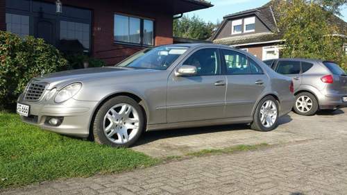

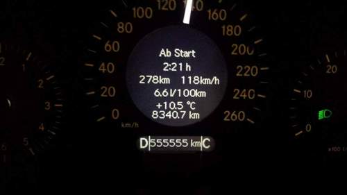

Das Thema ist zwar schon 4 1/2 Jahre alt, aber falls sich hier einmal jemand orientieren möchte, hier meine Erfahrung:
Ich habe mir im Februar eine W211Taxe gekauft mit 500tkm und Automatikgetriebe, seit dem 55tkm drauf gefahren und bis auf eine vorsorgliche Neuabdichtung der Injektoren nichts daran gemacht.
Was viele leider vergessen ist, dass ein Taxi nie wirklich kalt wird und dadurch ein Motor mit hoher Km-laufleistung oftmals besser dasteht als einer mit wenig, der dafür immer Kaltstarten musste.
Zudem wurden bei der Km-Leistung die meisten Komponenten, die Probleme machen könnten, schon getauscht (Turbo, Getriebe, etc...) und der 200CDI selbst ist einfach nicht kaputt zu bekommen, da er 2,2L Hubraum und nur 136PS hat (Habe einen 08er).
Sicher, er braucht von Ölwechsel zu Ölwechsel (25tkm) ca 1L Öl, aber das ist vollkommen im Rahmen.
Und ich hätte mir das Auto auch bestimmt nicht gekauft, wenn ich kein Kfzler wäre, aber nun muss ich sagen, ich würde es immer wieder machen.
Man sollte natürlich auf den Pflegezustand achten, denn der sagt viel über die Nutzung aus und wie mit dem Auto umgegangen wurde.
Und als Ziel habe ich mir natürlich die 1Mio gesetzt, denn so schnell werde ich diesen Benz auch nicht wieder hergeben 😉
In diesem Sinne
Mit freundlichen Grüßen!
