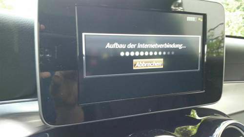

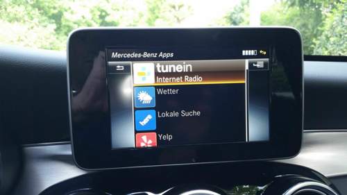

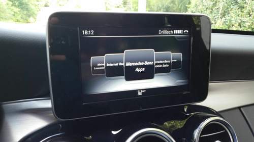

Da hat man Dir Mist verzapft. Ich habe das Audio 20 und habe es gerade eben ausprobiert (siehe Bilder). Es gibt noch ein paar Mercedes Benz Apps. Ob man die brauchen kann sei mal dahingestellt. Aber da sind sie.
Apps Einstiegsbild
Aufbau der Verbindung
Anzeige der verfügbaren Apps

Es gibt verschiedene Audio20 Versionen, die Einfluss auf die Abrufbarkeit der Apps haben (mit oder ohne Garmin, mit oder ohne Remote Online)
Es gab da mal einen Thread dazu und dort wurde auch eine genaue Aufstellung gepostet welche Apps bei welcher Version verfügbar sind (waren).
ok, das wußte ich nicht. Also ich habe Audio 20 CD mit Vorrüstung für Navigation, den Garmin MAP PILOT und Remote Online.
Hab´s endlich gefunden: LInk

WLAN Verbindung zum Smartphone trennen.
Smartphone muss im G3/4 Netz eingebuchtet und über Bluetooth mit Benz verbunden sein. Mobile WlanAccess I’m Smartphone einschalten/einrichten -fertig - läuft! (Bei mir und meinem S205)
