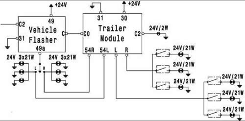

Aber du siehst ja selber, dass es nicht zum Schaltplan passt.
Dazu auch der Link.
https://www.ebay.de/itm/165228974412?...
Ok, wenn ich mir jetzt diese Schaltung anschaue, muss ja noch irgendwo ein Relais sein. Aber laut Zeichnung gibt es ja nur das K6, was für mich nur eins bedeuten würde. Wenn es noch ein zweites gibt, bleibt mir wohl nichts anderes al zu suchen
Was ist denn das links?

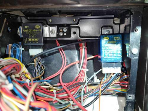

Mach mal bitte ein Foto auf dem man den Stecker und die Kabelfarben von deinem neu eingebauten Teil sieht.
Dein Blinkgeber sollte so aussehen wie der hier "4DW002834121"

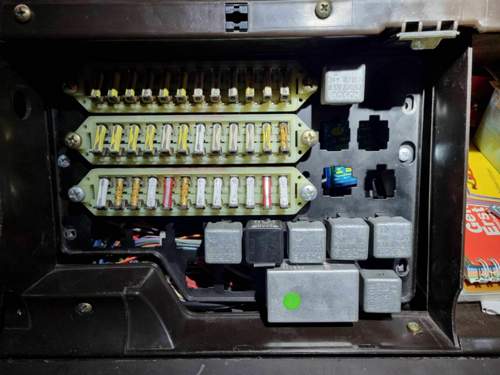

Ich denke mal du musst den Sicherungskasten ausbauen, das sind nur 4 Kreuz Schrauben dann kann man den raus klappen, der Sitz an der Spritzwand, da sitzt auch das Wisch-Wasch Relais.
So sieht es bei dem Fahrzeug im Kasten und dahinter aus.
Img-20220102-wa0004
Img-20220102-wa0003
Der Blechwinkel auf dem zweiten Bild ist nochmal mit zwei Schrauben befestigt.
Dahinter befindet sich noch etwas.
Ist das der Blinkgeber??
was ist das riesen Relais mit dem Grünen Punkt?

Also,ich habe mir die Schaltung mal genau angesehen.
Der Schaltplan passt nicht zu deinem Fahrzeug,
Begründung:
Auf diesem Schaltplan ist das Blinkrelais im Warnblinkgeber enthalten.
Das von dir gezeigte Relais,ob nun 00 oder 02 hat kein internes Blinkrelais,das sieht man schon an der Kabelbelegung.
Hier ist mit Sicherheit noch ein Blinkrelais verbaut,so steht es auch im Katalog für dieses KFZ.
Sämtliche Relais auf dem Bild konnte ich zuordnen ,bis auf Eines.
Die "kleinen silbernen Würfel sind Arbeitsstromrelais mit 20 A,oben links das "schwarze Wisch/Wasch Automatik und das grünbepunktete wahrscheinlich ein Tonfolgerelais.
Übrig bleibt das schwarzfarbene Plastikrelais ,so etwa in der Mitte.
Nenne mir mal die Klemmbezeichnungen an diesem Relais.

Das Blaue Blinkerrelais wird für die Zusatzblinkleuchten für den Feuerwehraufbau sein. Daher ist das nicht im Schaltplan
Das Schwarze könnte eine Diodengruppe sein. Oder auch ein 20A Relais das mal getauscht wurde.
Die Verkleidung im Fußraum könnte man auch mal wegschrauben, evtl sitzt da noch etwas hinter der Verkleidung.
Du mußt das Blech für die Sicherungsleisten und Relais herausziehen. Drei Schrauben fehlen ja schon.
Darunter befindet sich das Blinkrelais. Es gibt zwei verschiedene. Einmal mit Anhängerkupplung und einmal ohne.
