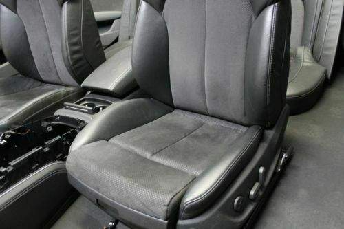

ich fahre (noch) einen A6 4f. Der hat Memory für Fahrer UND Beifahrer.
Da ich Rollifahrer bin und den Rolli im Auto sitzend auseinanderbaue- zuerst die Räder ab und hinter den Beifahrersitz auf die Rückbank und dann den Rahmen auf die Sitzfläche davor- benutze ich die Memoryfunktion um den Fahrersitz aus der "Verladeposition" (Sitz ganz vorne und Lehne nach ganz vorne) in die "Fahrposition" (Sitz und Lehne soweit hinten, dass der Stuhl eingeklemmt ist und bei einem Unfall nicht mehr herumfliegen kann) zu verstellen. Dafür ist ein Schalter in der Mittelkonsole verbaut mit dem ich die beiden Memoryfunktionen bequem vom Fahrersitz aus anwählen kann.
Dem 4G wurde leider die Memoryfunktion für den Beifahrer genommen- funktioniert nur noch über Umwege.
Weiß evtl jemand ob man dem elektrischen Beifahrersitz Memory nachrüsten kann?
Danke im Voraus,
Tim

Memory wurde Nachgerüstet läuft einwandfrei wie es sein soll. Hatte nur Fahrermemory und Beifahrer nur Elektrisch. Mann braucht auf jeden fall: 1: Memorytasten, 2: neue Türkabel von Memorytasten zum Türsteuergerät ( hab mir selber eins gebaut weil neue 120 kostet.) 3: Memory Sitzsteuergerät und viel mehr. Normal brauchen wir ein neue Sitzverstellung Schalter für Memory aber hab auch mit meinem ORIGINALEN geschaft wo eigendlich nicht für Memory ist )) , wieder 80 gespart. Probiere eine gute Anleitung anzufertigen.
EDIT: neue Sitze oder neue Motoren braucht man nicht......

Weder noch. Nur elektr. verstellbar. Links mit Memory
dann hast du auch kein stg unter dem sitz Beifahrerseite ...
Dass ich das Steuergerät brauche, damit komme ich klar.
STG habe ich nur unterm Fahrersitz:

Mein Problem ist die Frage, ob die Motoren im Beifahrersitz die Positionsgeber haben.
Denke aber wohl eher nicht. Muss ich den Sitz ausbauen, um das festzustellen?
nein haben sie nicht und nein du kannst auch nicht einfach ein stg unter dem Beifahrersitz packen und hast damit memory ...

Also dann doch neue Sitze 🙁
sage ich die ganze zeit ...
