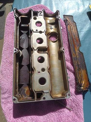

Moin zusammen,ich hab hier einen Ventildeckel GM )90536413 / 9212531,
Motor ist Z18XE mit 125 PS
Da soll eine Membran drin sein die wichtig für die Entlüftung wäre.
Ich habe in dem Deckel aber keine solche Membran drin.
Bei mir sieht das so aus ...siehe Bild
3 Antworten
Gibt es beim Z18xe im Astra G nicht. Wo hast du die Info her, dass es dort sowas geben soll?
Gibt es nicht wie schon geschrieben. 1.6 Turbo hat wohl sowas aber das ist ja jüngere Generation
Bei 2 Schläuchen am Deckel ist nie eine Membran drin.
