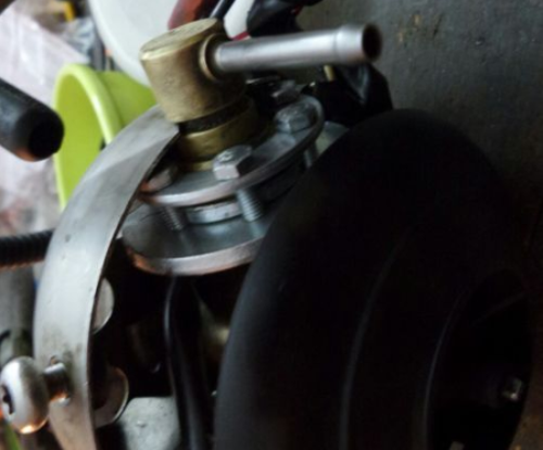

bei mir hat der Austausch der Membran des Druckreglers bei meinem A4 funktioniert. Die Dichtung war nicht mehr dicht, sodass der Diesel nicht mehr dort herauskam, wo er hätte herauskommen sollen - nämlich am Ende des dünnen Röhrchens. Ich habe die Dichtung durch eine 0,5mm starke FKM-Version ersetzt. Seitdem läuft die Standheizung einwandfrei.

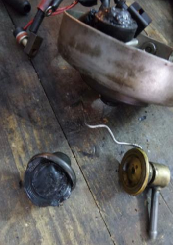

Mal wieder ein kleines Update. Habe die SH ausgebaut und komplett zerlegt. Und die Membrane hat sich tatsächlich angefangen aufzulösen. Werde diese nun, durch die Membran die ich von thxultra bezogen habe, ersetzten.

Den Druckregler habe ich mit einem Seitenschneider Stück für Stück aufgehebelt. Habe es erst mit einem Schraubendreher versucht das hat mir aber zu viel Spuren hinterlassen, das Metal ist sehr weich. Es reicht auch links und rechts nur jeweils bis zur Hälfte die Bördelung etwas aufzuspreizen dann kann der Messingteil abgenommen werden.

Nach zahlreichen Anfragen, hier nochmal ein Bild des Kaputten Druckreglers und meines Reparaturratschlages 😉 geht bis heute wunderbar!!! Da sicherste ist die neue Dichtung (siehe Bild) mit ca. 4Nm mittels 2 Ringe gleichmäßig zu verschrauben. Vor dem Einbau am besten noch einen Drucktest im Wasser machen, dass auch nur Luft durchs kleine Röhrchen entweicht. MfG
