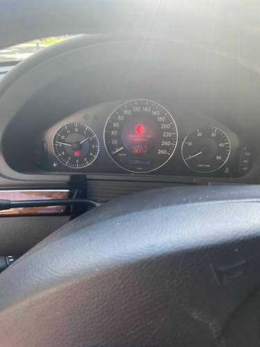

Meldung "Reduzierte Bremsleistung Motor starten! Verlängerter Bremsweg Motor starten!"
Mercedes E-Klasse W211
Ich hatte diese Meldung das erste mal vor einigen Tagen als ich die Autotür aufmachte und den Schlüssel einsteckte. Nach dem Neustart keine Fehlermeldung mehr. ...bis gestern als ich diese Meldung nochmal sah.

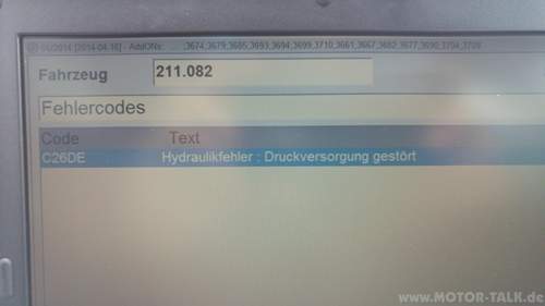

SD angeklemmt und den Fehler ausgelesen. 3 Fehler im Speicher, einer von der SBC und zwei vom BSG.

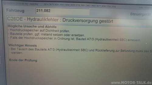

Fehlercode C26DE Hydraulikfehler: Druckversorgung gestört.
Fehlercode 9071 Bauteil K57/2 Relais Zusatzbatterie.
Fehlercode 9092 Bauteil G1/7 Zusatzbatterie defekt.
Erste Verdacht SBC Druckspeicher undicht.... Druckspeicher Vorspanndruck prüfen: Druckspeicher in Ordnung.
Da nun das Relais von der Zusatzbatterie gespeist wird (Infos aus MT), liegt der Fehler fast schon auf der Hand.
...eine neue Zusatzbatterie eingebaut, Fehler gelöscht und bisher keine Rote Warnmeldung mehr.

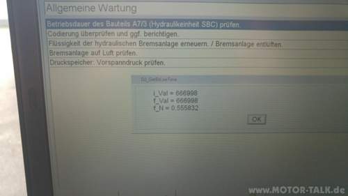

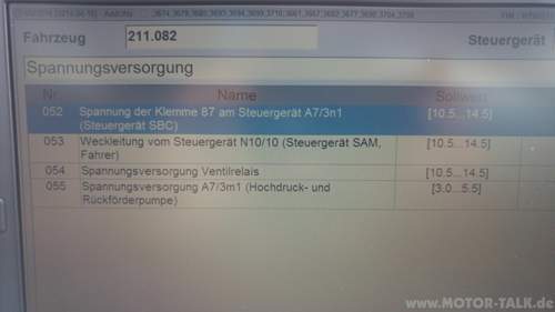

...was ich nun aber nicht ganz verstehe ist die Betriebsdauer der SBC auslesen die unter Allgemeine Wartung im Steuergerät SBC angezeigt wird. ..dazu habe ich einige Bilder hinzugefügt.
Ich kann aktuell mit diesen Werten noch nichts anfangen.
Möglicherweise gibt es ja bei MT jemanden, der sich damit auskennt. :-)

664692 dürfte der Counter sein.
@Mackhack schrieb am 4. April 2017 um 05:39:26 Uhr:
Sind das Bremsungen oder Pumpvorgänge des Druckspeichers? ...und wann ist die Grenze erreicht? ....bei 1 000 000 ?
5 Bremsungen = Pumpvorgang.

Ich habe heute den Zähler nach 16 Tagen und ca 2500 Km nochmal ausgelesen.
666998
Wie du schon richtig vermutet hast ist das der Zähler, jedoch können das nur 2306 Pedalbetätigungen sein, da ich die Pumpe von der SBC wirklich ganz selten höre und ich gerne mit SBC Halt Und SBC Stop fahre kommen diese Bremsungen anscheinend zusätzlich noch dazu.
20170410-151444
Klar. Merkst du im Stand an der Ampel ganz leicht. Trete 2-3 mal auf die Bremse und es fängt das Brummen an. Und wie du richtig erkannt hast wenn du viel mit SBC-S fährst (wir auch) da brummt es ziemlich oft.

das Problem hat sich anscheinend mit dem Fehlercode C226DE im März schon angekündigt.
..die platine der SBC ist defekt?
hat das schon mal jemand gehabt? Gibt es darauf vielleicht Kulanz?

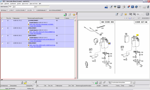

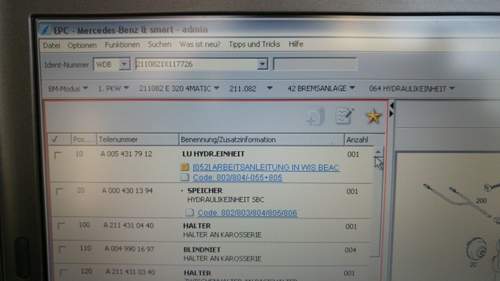

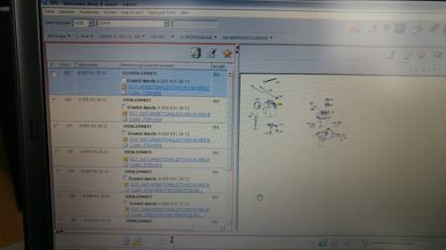

@Irina77 Es gibt unterschiedliche SBC (Details). Du musst vorher prüfen ob die neue A009er die letzte Ersetzung Deiner A005er war.
Ich möchte gern auf folgenden Beitrag von @spätbremser verweisen https://www.motor-talk.de/.../...-bloecke-kompatibel-t4959402.html?...
Dazu gehst Du ins EPC, dann unter freie Teilesuche, gibst als Auto den R230 (dort wurde die SBC am längsten verbaut und gepflegt) und die Teilenummer Deiner ursprünglichen SBC ein und verfolgst die Historie der SBC Ersetzungen. Die letzte Ersetzung war A009 ...
Die A009 ist somit die aktuellste SBC. Fragt sich halt ob der Rest der Nummer passt. Aber das findest Du wie oben beschrieben heraus.
Ich habe mir bspw. auf diese Weise eine von Bosch überholte gekauft mit A008 ... und so überprüft ob die Nummer passt. Die A009 gibt es m.E. nur neu und war mir zu teuer. Aber meine A005 läuft noch.
Wenn er ins EPC kann, dann kann er auch gleich mit seiner FIN nachsehen ob die neue 009 als einer der Nachfolger gelistet wird.

@Mackhack Zitat @spätbremser: "Die SBC-Einheiten haben sich im W211 nicht in A008, oder A009-Teilenummern ersetzt. Die im W211 gültigen Nummern haben sich im R230 in die entsprechenden A008, bzw A009-Nummern ersetzt." Dem ist auch m.E. so. Zumindest im 2016 EPC kam man nicht weiter als ich glaube 005 für meine 211er. Da musste man sich mit dem R230 ersatzweise behelfen. Kann leider gerade keinen Beweis liefern, da ich die Tage unterwegs bin.
@Irina77 mb-teilekatalog.info, https://7zap.com/en/ und früher http://mbfans.me/DE/mercedes/Teilekatalog (funktioniert leider nicht mehr) nutze ich in der Tat auch gern. Geht schneller. Nur wenn es sein muss nutze ich das MB EPC.
@jpebert schrieb am 8. Juni 2017 um 22:53:34 Uhr:
Mit meiner FIN...
Sbc
Wir beide hatten es ja bereits letzten Herbst mit dem SBC Kauf. Du erinnerst Dich. Da funktionierte es nicht, zumindest nicht mit dem EPC, was ich nutzte. Konnte mir nur über den R230-Umweg die passende A008 - Nummer heraussuchen. Allerdings, der Händler den Du angefragt hattest, kam ja auch mit der der richtigen A009 - Nummer, bei der nächsten MB NL bei mir zu Hause hatten die auch die richtige A009 sofort parat.
Im Moment kann ich nur auf das Online - EPC mb-teilekatalog.info, https://7zap.com/en/ zugreifen, da ich unterwegs bin. Dort hört es mit der 005er auf.
Seltsam, ich schaue am WE noch mal ins EPC.
