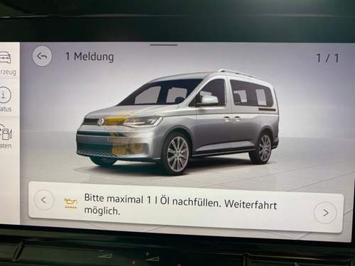

Heute kam beim Start (Motor war noch warm) eine Meldung „ Öl nachfüllen maximal 1l, Weiterfahrt möglich“
Komische daran war - beim nächsten Motorstart kam die Meldung nicht mehr und die Kontrolle ergab, dass eigentlich genug Öl vorhanden sein muss….
Das Auto hat nu. 7.274 km runter und ist 5 Monate alt…
Hatte jemand die Situation auch schon mal

Die Meldung kommt wieder.
Durchs Öffnen der Motorhaube, „denkt“ dein Caddy, du hättest Öl nachgefüllt und schickt vorerst keine Meldung mehr.
Evtl. hattest du einen starken Anstieg/Gefälle oder eine schnelle Kurve, die den Ölstand in der Wanne am Sensor verschoben hat, dass die Meldung ausgelöst wird. Gerade wenn das Öl nicht auf Max steht, kommt das schon mal vor.

Meldung ist (wie schon vermutet) wiedergekommen - siehe Bild

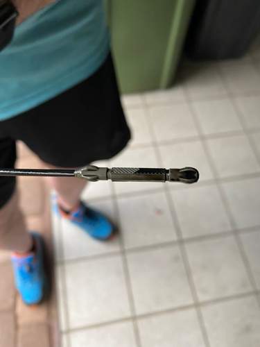

Habe nun 250 ml aufgefüllt - für mich sieht es nun genau mittig aus (bei der ersten Kontrolle, war es maximal 2 mm weniger - oder anders - deutlich über Minimum) oder interpretiere ich den Ölfleck auf dem geriffelten Abschnitt falsch ???

Da geht bis zu max noch ein halber Liter rein.
@Hobbybastlerin schrieb am 7. Juni 2022 um 20:25:22 Uhr:
Das glaube ich sofort - laut Handbuch sollte es doch passen - alles zwischen min und max oder ???
Alles zwischen min und max passt. Schütt noch bisschen nach, pack dir den Rest deiner Nachfüllflasche in den Kofferraum und gut is.
