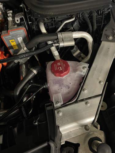

So, der neue Behälter wurde heute eingebaut. Weiss nicht warum das nur ca. 4 Wochen gedauert hat. BaWü wird vielleicht bevorzugt beliefert. 🙂
Bin sehr zuversichtlich, weil größere Wasseroberfläche bei gleich bleibendem Druck für weniger Füllstandsänderung sorgen wird.

Meinen Neuen gab es vor knapp 4 Monaten auch in BaWü.. ;-) Seitdem gab es keine Fehlermeldung mehr. Du kannst zuversichtlich sein...
Abwarten ich hatte im letzten Sommer auch Wochen ohne Meldung. Mit dem neuen Behälter bin ich jetzt seit Ende Mai unterwegs. Übrigens auch in NRW wurden schon welche Ausgeliefert.
Für mich, der sich noch einen EQC zulegen möchte, könnte da bitte mal jemand ein Foto hochladen, wie es vor dem Problem, also vor 08/2022 mit dem Kühlmittelbehälter aussah und ein Foto, wie es mit dem Problem ab/nach 08/2022 aussah?
Danke vorab.
@wolf-tdi schrieb am 14. August 2024 um 11:26:19 Uhr:
Danke vorab.
Soweit ich informiert bin, konnte noch keiner ergründen, was damals bauseits verändert wurde, und damit ursächlich für die Problematik war.
Auch Mercedes hüllt sich diesbezüglich in Schweigende Ignoranz. Einstimmige Aussage mehrerer Händler. Man kann schon glücklich sein, eine Werkstatt zu finden, die es schafft den neu entwickelten Behälter zu liefern.
Mit welchem Produktionsmonat gehe ich denn auf Nummer sicher, um ein Fahrzeug vor der Problematik zu bekommen? Ist das alles bis einschließlich 07/2022?
Da keiner genau weiß, was die Uhrsache war/ ist, kann auch diese Frage keiner genau beantworten. Soweit ich mich erinnere tauchten die ersten diesbezüglichen Meldungen hier, in diesem Forum etwa Herbst 2022 auf. Vielleicht liest dueinfach mal die ersten Postings zu diesem Thema.
