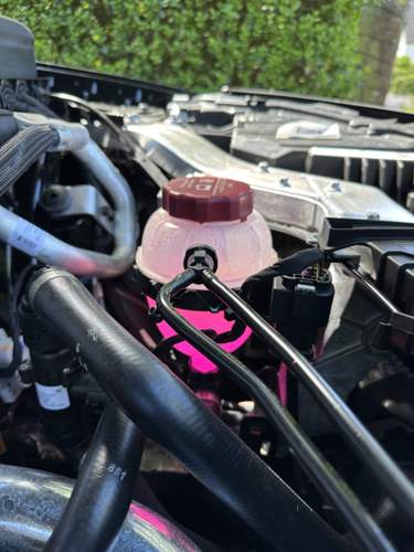

Ich habe nach guten 300 km den roten Deckel bekommen und seit 1500 km Ruhe. Sollte es so sein dass ich den Deckel alle 1500-2000 km öffnen muss, dann ist das eben so, damit könnte ich leben. Nicht allerdings wenn ich es jede Woche machen müsste… insofern abwarten. Die Fehlerbilder scheinen auch sehr unterschiedlich zu sein.
Ob das vielleicht doch am Akku liegt...?
Eventuell wurde da intern etwas geändert mit dem Kühlmittelkreislauf ab einem Zeitpunkt?
Rundherum in der Kühlmittelperipherie wurde ja nun schon einiges versucht.
Kann mir gut vorstellen, das das der Supergau ist, den Akku ausbauen zu müssen
und da intern was zu ändern. Zumal es an Ersatzakkus wohl sowieso mangelt?
Hier ein Foto wie es bei mir nach 1800 km aussieht. Es ist keine Flüssigkeit ausgetreten, alles sauber.
Roter Deckel
