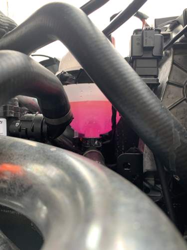

Ich habe meinen EQC jetzt seit Anfang September. Einige Tage nach der Auslieferung kam bereits das erste mal die Meldung "Kühlmittel nachfüllen". War dann in der Werkstatt und es wurde nachgefüllt. Jetzt, ca 2 Monate später, kommt bereits wieder diese Meldung. Hat sonst jemand das gleiche Problem?
Werde nochmals zum Freundlichen fahren und prüfen lassen.

Ich habe das Problem mit der Kühlmittel-Warnung ebenfalls seit der Übernahme meines EQC Ende Oktober letzten Jahres. Im Januar war ich in der Werkstatt, bekam den roten Deckel, Entlüftung, etc.. Nach 2-3 Wochen wieder selbes Problem mit der Kühlmittel-Warnung. Wenn ich manuell den Druck ablasse ist ein paar Tage Ruhe, danach wieder die Warnmeldung (wie hier schon mehrfach beschrieben). Jetzt war der Wagen zum Räderwechsel wieder in der Werkstatt und ich habe mit dem Meister über das Problem gesprochen. Er hat mit dem Hersteller Rücksprache gehalten und bestätigt, dass der rote Deckel das Problem nicht löst. Der weiter oben schon angesprochene neue „graue Deckel“ soll es dafür jetzt aber wirklich fixen. Er hat den Deckel für mich bestellt, der ist aber aktuell (noch) nicht lieferbar. Sobald er da ist ruft er an und ich lasse den Deckel erneut tauschen. Und dann mal abwarten 🙂 Ich werde berichten …

Ich habe seit Januar den Roten Deckel drauf. Da war für 4 Wochen Ruhe oder ca. 1800 km. Im Feb. Winterurlaub , da reichte es gerade für die Anreise nach Tyrol. 700 km . Ich habe mir angewöhnt alle 2 bis 3 Tage Deckel auf und zu. Meldung kommt trotzdem etwa alle 10 Tage. Werkstatt will nächste Woche erneut entlüften.
Bin seit 6000km mit dem Roten ohne Meldung. Es tritt auch keine Flüssigkeit aus und ich fass den Deckel nicht mehr an. Es scheint sich ein Gleichgewicht eingestellt zu haben. Habe wohl Glück. 🙂

bei mir ebenfalls nunmehr Ruhe im System:
ca. 2.000km
1. Meldung, Werkstatt aufgesucht: System entlüftet, roter Deckel
bis 4.000km
Händisch entlüftet (sollte man tunlichst unterlassen, zumindest den Behälter mit roten Deckel (!), neuerliche Meldung, bisserl Wasser (hatte nix anderes) nachgekippt (Foto zeigt zu wenig K-Flüssigkeit)
bis 9.000km
keine Meldung und kein Deckel mehr angefasst
9.000km in den ersten 9 Wochen gefahren.
