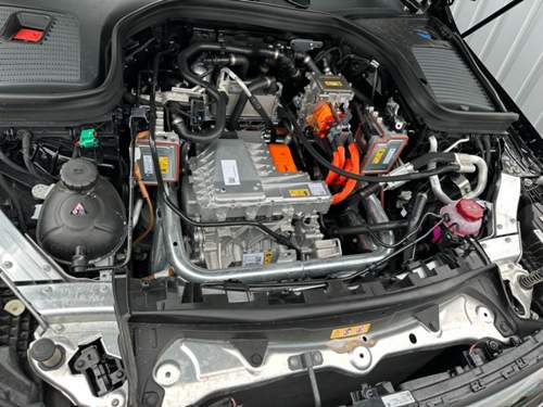

Guten Morgen zusammen!
Ich habe meinen EQC jetzt seit Anfang September. Einige Tage nach der Auslieferung kam bereits das erste mal die Meldung "Kühlmittel nachfüllen". War dann in der Werkstatt und es wurde nachgefüllt. Jetzt, ca 2 Monate später, kommt bereits wieder diese Meldung. Hat sonst jemand das gleiche Problem?
Werde nochmals zum Freundlichen fahren und prüfen lassen.

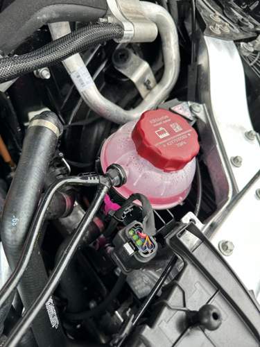

Heute ein kleines Update.
Nachdem bei mir „nur“ Kühlmittel nachgefüllt wurde, ging es 2 Wochen gut. Mit dabei knapp 1800 Langstreckenkilometer.
Kaum zurück aus Frankreich habe ich nun alle 3 Tage den Ausgleichsbehälter geöffnet.
Heute Morgen dann gedacht, lass mal beim örtlichen Händler vorbeischauen.
Auf den roten Deckel (den ich noch nicht habe) angesprochen sagte der Serviceberater es gibt jetzt einen „grauen“ Deckel. Ersatzteilnummer hatte er seinem Kollegen genannt, habe ich mir nicht gemerkt.
Dieser wurde für mich mit unbekannter Lieferzeit bestellt.
Überfüllt wird nicht mehr. Ich wurde gebeten ggf manuell zu entlüften ( was ich nicht als Problem ansehe).
Motorhaube auf, Deckel auf/zu, Motorhaube zu
Aufwand hält sich in Grenzen.
Das Auto macht zu viel Spaß, dass mich es ärgert.
Ich habe den roten Deckel bekommen und nun ca. 600km Ruhe. Mal schauen wie lange?
Hatte jetzt nach 2000 km mit dem roten Deckel auch wieder die Meldung. Werde jetzt mal einen Werkstatttermin machen, auch wegen des anderen Thema „Vibration in der Lenkung“.
Auch wenn es einem nicht weiterhilft, ist es zumindest etwas tröstlich wenn man liest das andere auch immer noch von diesem nervigen Thema Kühlmittel auffüllen betroffen sind.
…vielleicht hilft ja dann der „graue“ Deckel ;-)
Hatte die Meldung auch nicht mehr, dennoch war heute der Termin in der Werkstatt und siehe da: Der Deckel wurde getauscht, Kühlmittel getauscht und entlüftet.
Roter Deckel und nach 800 km den gleichen Fehler.
Unfassbar, seit Monaten kommt man diesbezüglich keinen Schritt weiter. Wobei bei meinem die Abstände der Meldungen größer werden. Mag aber auch daran liegen, das ich alle 2 oder 3 Tage, die bekannte Prozedur Deckel auf/zu durchführe. Und wenn die Kontaktstifte mal wieder deutlich frei liegen einen Schluck aus der Pulle. Beim Räderwechsel nächste Woche will Mercedes dann mal wieder professionell entlüften. Ich bin allerdings überzeugt das bringt letztlich NICHTS.
Bei mir mit rotem Deckel seit 850 km Ruhe. Mal schauen ob es so bleibt.
Der Rote hat bei mir lediglich die Intervalle verlängert, und wie man rund um den Deckel sehen kann, lässt Druck und Flüssigkeit in geringen Maßen entweichen. Aber das ganze ist weit entfernt eine wirkliche Lösung zu sein.
