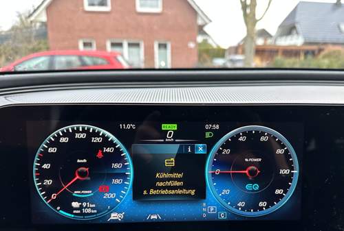

Guten Morgen zusammen!
Ich habe meinen EQC jetzt seit Anfang September. Einige Tage nach der Auslieferung kam bereits das erste mal die Meldung "Kühlmittel nachfüllen". War dann in der Werkstatt und es wurde nachgefüllt. Jetzt, ca 2 Monate später, kommt bereits wieder diese Meldung. Hat sonst jemand das gleiche Problem?
Werde nochmals zum Freundlichen fahren und prüfen lassen.
Meldung: "Kühlmittel nachfüllen"

Gerade vom Freundlichen zurückgekehrt und es gibt in der Abwicklung absolut nichts zu meckern. Meister wurde informiert mit "Ich habe hier wieder einen wegen Kühlmittel", ca. 10 mins warten müssen, dann kam der Meister, hat den Deckel direkt getauscht, noch etwas Flüssgkeit nachgefüllt und gut war. Hat nach eigenen Angaben direkt, als die interne Info über das Thema kam, eine ganze Familienpackung roter Deckel bestellt und hatte gar nicht mehr allzuviele davon übrig.
Also genau das, was Einige von uns schon in eigener Regie gemacht haben. Bringt wohl für einige Zeit Ruhe, ( was die Häufigkeit der Meldungen angeht) für die meisten leider aber keine endgültige Lösung.

neben der jetzt richtigen codierung für die heckscheibenheizung und 1-2 weiteren softwareupdates, wurde das system nach einem von mercedes vorgeschriebenen prozess zuerst „tiefenentlüftet“ (den begriff hatte ich davor auch noch nie gehört) und dann komplett neu befüllt.
gibt dazu wohl inzwischen tatsächlich eine reparaturanleitung im system. den roten deckel hatte ich schon. der wäre allerdings auch teil der lösung.
mir sagte man, dass man dies schon bei gut einem halben dutzend eqc in den letzten wochen gemacht hätte und seither keiner mehr auf der matte stand.
schauen wir mal… :-) ich bleibe skeptisch.
