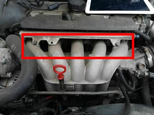

Jetzt ging dann doch die obere Schraube der Abdeckung des Reglers raus. Gut, wenn man manchmal scheinbar überflüssiges Werkzeug hat. Eine flache Ratsche für Schrauberbits hat mir hier geholfen. Und wenn man dann einmal weiß wo alle Schrauben sind, geht es fix. Der Einbau war wesentlich schneller als der Ausbau. (Allerdings habe ich die obere Schraube der Abdeckung weg gelassen, die sah jetzt nicht lebensnotwendig aus. Ich hoffe mal das ist keine Falscheinschätzung.....)
Und es war tatsächlich der Regler: Batterie im "Leerlauf" 12,9V (hatte ich sicherheitshalber aufgeladen). Bei laufendem Motor ca. 14,4V
Ende gut - alles gut 🙂
