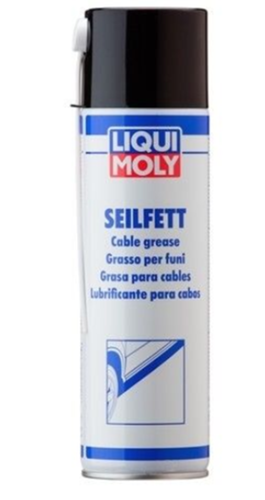

Na ja, ich denke da an Spruehwachs ans Fahrgestell und den Unterboden.
Lackteile mit einem Carnauba-Wachs versiegeln (Handpolitur).
Ich persoenlich arbeite viel mit Seilfett aus der Spruehdose, das sich leicht aufbringen laesst und aehnlich wie ein Wachs wirkt.
Seilfett kann in Ritzen und Hohlraeume kriechen, wo andere Mittel nicht so gut hinkommen.
Ciao
Ratoncita
Seilfett

Finde Seilfett käse. Die Dose nwhm ich nur noch für Hängerkupplung. Fluidfilm kost das gleiche und ist erprobt besser. 🙂
