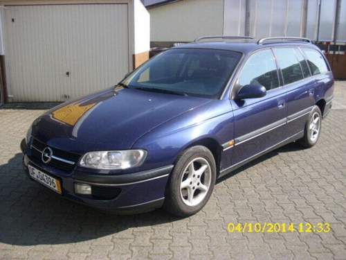

Tja, für meinen "alten Wagen" (Passat Var, 1,8 EZ 98) standen Reparaturen i.H.v. ca. € 1.000,00 an, um mich weiterhin d'rauf verlassen zu können ! Hab' mich dann wieder für einen "neuen Alten" (Omega B Car.) entschieden. Ein bisschen instandgesetzt, Motor völlig ok - und überzeugt zum Tüv gefahren... Als dann die AU d'ran war (Vollgas im Stand erforderlich) "schoss der Tüv-Prüfer meinen Motor ab !" Alle standen im blauen Qualm (Öl im Brennraum) - und das war's dann ! Neue Autos werden über den OBD-Stecker geprüft, alte eben nicht ! Jetzt habe ich angefangen und nun muss ich weiter machen... Eine komplette Motorüberholung ist jetzt fällig ! D.h. das Herzstück muss komplett zerlegt werden... Der "neue alte" ist es wirklich wert, weil er super da steht, aber die extra Kohle und der Ausfall waren echt nicht einkalkuliert...

So, nun ein Zwischenbericht...
Die neuen Pleullager und Kolbenringe sind d'rin bzw. d'rauf !
1. Fazit:
Vom 3. Zylinder hatte sich der Ölabstreifring zusammengezogen...
An 2 anderen Kolben saßen jew. die Ringe direkt (öffnungstechnisch) übereinander. Also in einer Flucht !
= Kompression-/Druckverlust !!! (Müssen versetzt zu einander verbaut werden !)
2. Fazit:
Die Pleullager waren voll i.O. Die Buchsen/Wände auch... Thank God !!!
Nächste Schritte: KOPF !
So oder ähnlich: Ventile einschleifen, Ventilschaftabdichtungen erneuern, Zyl.-Kopf-Dicht. usw. usw. erneuern...
Bin ja dann mal auf die erste Umdrehung vom Zündschlüssel gespannt... Wahrscheinlich am Wochenende...
Fortsetzung folgt...

HEUTE den Zündschlüssel mit Herzklopfen 'rumgedreht und mein Mädchen schnurrte (ohne Murren) wie eine Katze und säuselte rund und gleichmäßig... Was ein g..l.s Gefühl...
So, dann mal am Mittwoch oder Donnerstag Abend ca. 100 KM (im gesunden Mix) 'ne Runde cruisen gehen, alle Rückstände im KAT usw. verbrennen lassen und am Freitag Nachmittag erneut beim Tüv vorfahren...
