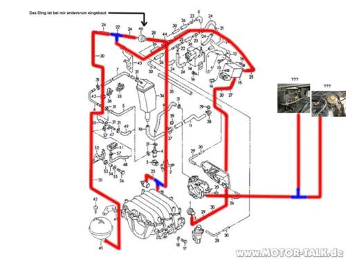

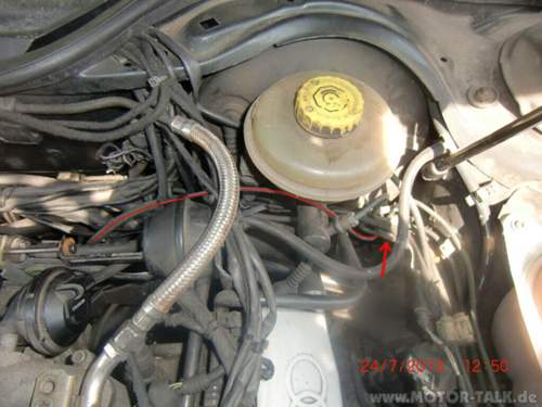

Hallo Gemeinde,
habe mir heute mal die Mühe gemacht, mein Unterdrucksystem (dünne Schläuche) zu überprüfen und mit dem originalen Verlauf zu vergleichen. Grund war der, daß seit ewigen Zeiten ein Schlauchende unangeschlossen im Motorraum rumliegt. Ich hatte es mal mit einer Schraube verschlossen, was aber keine fühlbare Änderung am Motorlauf brachte. Jetzt habe ich gesehen, daß das etwa 80 cm lange Schlauchstück unten am Geräuschdämpfer (das Plastikding mit dem "V6" vor der Drosselklappe) sitzt. Und zwar an so einem Flansch, an dem auch das daumenstarke Gummirohr der fahrerseitigen Kurbelgehäuseentlüftung aufgesteckt ist.
Dinge, die mich jetzt etwas stutzig machen:

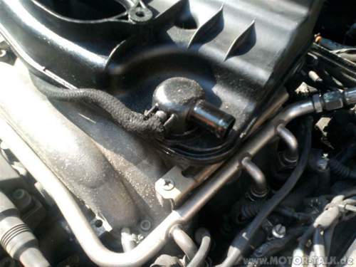

Der Geräuschdämpfer ist laut Unterdruckplan direkt am Drosselklappenteil angeschlossen. Da ist bei mir aber was anderes dran (siehe Abb.). Über ein Y-Stück gehen 2 Schläuche weg. Einer an irgendein kleines Teil im fahrerseitigen Teil des Wasserkastens, der andere Schlauch geht nach wenigen Zentimetern auf ein dünnes, flexibles Plastikrohr, welches mit einem Haufen Kabel unterm Bremskraftverstärker is Fahrzeuginnere zu gehen scheint.
Das Rückschlagventil (46) ist bei mir andersrum eingebaut. Der Kraftstoffdruckregler ist original wohl direkt am Saugrohroberteil angeschlossen. Bei mir ist dazwischen aber noch ein Y-Stück, von welchem eine (teilweise grüne) Unterdruckleitung zum Rückschlagventil geht.
Am LMM sitzt ein Magnetventil mit 2 Schläuchen dran, wovon einer über eine (teilweise blaue) Unterdruckleitung direkt zur Unterdruckdose der Saugrohrumschaltung geht. Habe den mal am Ventil abgezogen und dran gesaugt. Geht estwas schwer, in der Unterdruckdose zischt's ... aber bewegt hat sich nix. Vielleicht sauge ich aber auch zu schwach. Vielleicht mal meine Freundin ranlassen 😁
Kann mal wer einen Blick auf die Bilder werfen und ggf. einen (oder mehrere) Fehler in der Verschlauchung finden? Meine Verschlauchung habe ich mal rot/blau markiert.
Danke.

Falls du Klima hast dann könnte das die Leitung sein die unter den linken Kotflügel zum Druckspeicher geht
die lange leitung, die unter dem BKV verschwindet, könnte die versorgung für die diffsperre sein. (testen!)
auf der beifahrerseite geht normalerweise eine leitung in den innenraum, die für die klimaanlage ist. die meisten klappen sind (bei klimaautomatik) elektrisch, aber die klappe zur frischluftansaugung (also die erste und größte) ist pneumatisch und läuft mit unterdruck.
das dritte "nebenaggregat" ist die berühmte saugrohrumschaltung und wird mit einem grünen kunststoffschlauch versorgt.
das, was im unterdruckplan rot markiert wurde, ist mir ein graus und hat weder funktion noch logik. das ventil zur saugrohrumschaltung scheint vollständig zu fehlen, die unterdruckdose hingegen direkt am saugrohr angeschlossen (bzw. per Y am benzindruckregler).
dass das rückschlagventil verkehrt eingebaut ist, ändert auch nix mehr. wäre es anders rum, würde das saugrohr immer umgeschaltet sein. aber so bleibts einfach immer in grundstellung. dürftest du im oberen drehzahlbereich deutlich merken. 🙂
ich such mir mal den originalplan und zeichne dir ein wie das sein sollte.🙄
edit sagt: unterdruckplan fertig. 🙂 ich hoffe du kannst was damit anfangen.
den benzindruckregler hab ich direkt am saugrohr angeschlossen. wenn da sonst nen schlauch abrutscht, haste nicht nur falschluft sondern auch falschen benzindruck. die unterdruckversorgung für die nebensysteme kannste auch seitlich an der drosselklappe anhängen. 😉
die schläuche, die ins cockpit führen, kannste ebenfalls per Y-stück an die grüne leitung hängen.

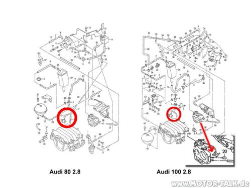

Danke erstmal für die Mühe. Dein Unterdruckplan ist aber vom 80er. Und wenn ich da mal eben ... bei meinem Kumpel im Audi-Autohaus..... in der AKTE schaue, dann sehe ich da schon einige Unterschiede zur Verschlauchung bei meinem 100er. Offensichtlich habe ich einen Mix aus Unsinn und der B4-Verschlauchung. Mehr oder weniger funktionierend. Vielleicht muß man das ganze System mal verinnerlichen.... Schritt für Schritt nach Sinn oder Unsinn suchen. Wo wird der Unterdruck erzeugt und wo wird er "verbraucht". Macht sicher keinen Sinn, die Differentialsperre direkt mit dem Benzindruckregler zu verbinden, da ja beides "Verbraucher" sind.
Ich habe die Schläuche ja schon irgendwann mal erneuert, dabei aber Stück für Stück ersetzt. Somit habe ich nur die bestehende Verschlauchung erneuert, Fehler quasi ausgeschlossen. Wenn der Schlauchverlauf jetzt falsch ist, dann war er es vor meiner Revision auch schon. In Betracht käme da der Gasumrüster, der die Karre kurz nach meinem Kauf im Februar 2008 umgerüstet hat.
Ich werde also nochmal einige T- und Y-Verbinder und ein paar Meter Schlauch (diesmal aber nicht bei Audi) kaufen und alles neu (und hoffentlich richtig) verbinden.
Für den Fall der Fälle kann ich ja alles wieder zurückbauen und den Jetzt-Zustand wiederherstellen.

hm naja ich glaub ich muss einen teil meiner aussagen revidieren... bei erneuter betrachtung scheint das ventil der saugrohrumschaltung bei dir doch angeschlossen zu sein.
den plan vom 80er hab ich schnell aus der suche aufgetrieben. ich hatte allerdings in meinem coupe ebenfalls einen "mix" aus diesen beiden plänen.
wenn ich mir den plan von 100er ansehe, dann werde ich irgendwie nicht schlau daraus. wenn man der druckversorgung des umschaltventils zurückfolgt, dann kommt ein Y-stück bei dem scheinbar nur zwei enden angeschlossen sind. am dritten SOLLTE eigentlich unbedingt der druckspeicher hängen, welcher aber VOR dem rückschlagventil an einer weiteren Y-verbindung eingebettet ist. macht absolut keinen sinn, da er dort seinen zweck nicht erfüllt!😕
grundsätzlich ist es nicht wichtig welchen plan du befolgst. hauptsache die bauteile sind in richtiger reihenfolge angeschlossen.

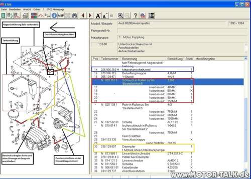

In den Abbildungen sieht man am Drosselklappenteil immer 2 übereinander liegende Unterdruckanschlüsse. Bei mir ist da nur einer. Ist das normal und die Abbildungen irreführend oder fehlt bei mir ein Anschluß?
Hat jemand einen KOMPLETTEN Unterdruckplan.... also einen, wo auch die Versorgung der Lüftung/Klima abgebildet sind?

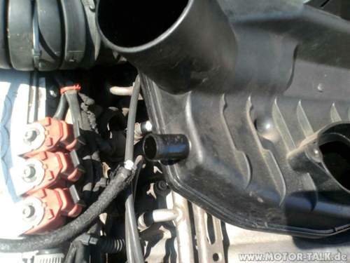

Bilder des Geräuschdämpfers. Die dicken Stutzen für die beiden Rohre der Kurbelgehäusebe-/entlüftung sind da. Dazu kommt ein dünner Stutzen, der senkrecht aus dem Dämpfer kommt. Direkt an so einem runden "Ding", wo auch der dicke Schlauch des fahrerseitigen Kurbelgehäuses rangeht. Dieser dünne Schlauch ist bei mir nirgends angeschlossen. Habe am offenen Ende einfach eine 6mm-Schraube reingestopft und den Schlauch ums Saugrohr gewickelt.
Fahrerseitig hat der Dämpfer aber eben noch einen mit Gummikappe verschlossenen... dünnen Anschluß oberhalb des dicken Stutzens für das fahrerseitige Kurbelgehäuse. Kann man gut auf dem einen Foto erkennen.

Die Leitung wo du verstopft hast soll das Öl absaugen wo sich dort ansammelt durch die entlüftung, gehört irgendwo nach der Drosselklappe angeschlossen.
ja, die leitung vom geräuschdämpfer sollte eigentlich an der drosselklappe angeschlossen werden. war bei meinem coupe etwa 15cm lang und ging direkt zur DK.
es ist die leitung für die kurbelgehäuseentlüftung. im standgas bildet das system durch diese leitung einen kreislauf vom rechten zylinderkopf über das kurbelgehäuse zum linken zylinderkopf und dann durch diese dünne leitung ins saugrohr. bei vollgas wird der kreislauf unterbrochen und beide zylinderköpfe werden direkt abgesaugt.
die kleine leitung ist "kalibriert" und soll dem motor eine kalkulierte menge falschluft zuführen.

wenn deine drosselklappe seitlich nur einen einzigen anschluss hat, dann wirst du wohl gezwungen sein den unterdruck doch am benzindruckregler abzugreifen.
mir ist eingefallen... bei meinem coupe war zwar ebenfalls nur ein anschluss seitlich an der DK, allerdings war da ein multiverteiler im großen unterdruckschlauch zum bremskraftverstärker eingebaut. daran waren sämtliche nebensysteme angeschlossen.

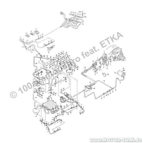

Habe mal was zusammengebastelt. Der Unterdruckplan vom AAH. Mit tankentlüftung und Differentialsperre. Klima und Tempomat hätten das Ganze vielleicht etwas unübersichtlich(er) gemacht.
Und jetzt denke ich mich mal in die Funktion der Anlage rein.
