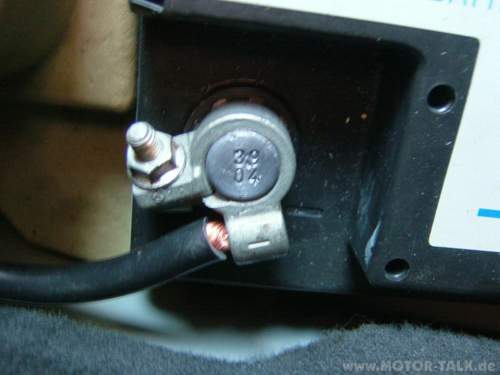

Ich bin am Tag vorher ca. 2,5h BAB gefahren;die Spannung war da zwischen 13,9 und 14,0V. Das sieht eher nach der alten Batterie aus. Die trägt den Stempel 38/04. Laut Mercedes-Historie wurde in den letzten Jahren die Batterie gewechselt. ich muss noch mal nachfragen, wann in welchem Jahr das genau war. Ich nehme mal an, der Händler oder wer sonst noch dafür in Frage kommt, hat die, aus welchen Gründen auch immer, noch einmal gewechselt.

(wo wie steht das Datum auf der Batterie?)
Mf Sternengruß aus OPR
Das Datum (kW/Jahr) ist bei meiner auf dem (sichtbaren) Minuspol eingeschlagen.
Es sind ja nicht 13,2V sondern 13,4..13,6 V bei Motorleerlauf.
Batteriepol
