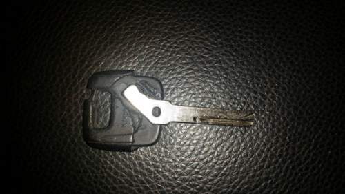

Hallo leute,
So was habe ich auch noch nie erlebt. Das gummi am Schlüssel zerfällt in Stücken.
Wie weit wird es denn noch zerfallen? Soweit bis ich die Schlüssel nicht mehr drehen kann?
Echt unglaublich... Was für ein Schrott Auto hab ich mir den gekauft 🙁
Gibt es irgendwelche Lösungen dafür?

Wo hast du denn den Transponderchip gelassen? Auf dem Foto ist das Fach leer.

Mal eine andere Frage. Ist am Volvo Schlüssel irgendetwas besonderes?
Ich war mittlerweile bei zwei Schlüsselmachern. Beide sind am Schlüssel Fräsen gescheitert. Beide haben zwei Rohlinge verbraten und es nicht geschafft einen Schlüssel zu fertigen der gepasst hat. Selbst mit mehrmaligem Nacharbeiten, Schleifen, Feilen und keine ahnung was noch alles hat es nicht funktioniert. Bin kurz davor doch bei Volvo direkt einen zu kaufen. Mein Schlüssel ist schon eine Weile durch.
Der Transponder ist noch da wo er sein soll. Da wo das Loch ist war der abgewinkelte Teil vom Schlüssel drin.
Sag ja viel ist nicht mehr übrig. Habe mich zwar langsam dran gewöhnt aber meine Frau weigert sich auf meine Ratschläge zu hören wie Sie den Schlüssel benutzen soll dass das Auto auch angeht. ??
Über kurz oder lang muss was neues her. Der eine Schlüsseldienst hatte mir jetzt angeboten das er meinen Schlüssel mit nimmt wenn er das nächste mal in seine Zentrale fährt aber habe da wenig Hoffnung. Daher die Frage ob an dem Schlpssel irgendetwas besonderes ist.

Du hattest gesagt, der Chip ist vorhanden und sitzt da, wo er hingehoert. Warum funktionieren deine Ersatzschluessel nicht?
Ich weiss nicht, ob sich ein Ersatzschluessel ohne Transponder im Zuendschloss ueberhaupt drehen laesst. Wo ist dein Transponderchip?
Habe keinen Ersatzschlüssel. Habe als ich das Auto gebraucht gekauft hatte nur einen Schlüssel dazu bekommen. Ich besitze nur den einen Schlüssel auf dem Bild. Der Transponder sitzt noch immer im Kopf des Schlüssels. Wenn ich den Kopf in Richtung Zündschloss halte kann ich den Wagen ganz normal starten. Wenn ich den Kopf zu weit weg habe spricht die Wegfahrsperre an und es geht nichts.
Daher wollte ich einen neuen Schlüssel nachmachen lassen. Da die Schlüsselmacher aber schon am Bart des Schlüssels scheitern komme ich damit nicht wirklich vorran. Sobald der Bart funktioniert kann ich den Transponder raus operieren. Schlüssel geht auch ohne Transponder zu drehen sowohl an der Tür wie auch am Zündschloss.
Beide Schlüsselmacher haben den Teil aus Metall abgemacht und nur mit diesem probiert.
Wie kannst du denn einen Schluessel zu weit weg halten? Wenn er denn im Zuendschloss sitzt? Ich vermute, das der Transponder aus dem Schluessel entfernt wurde, und jetzt in deiner Fernbedienung sitzt.

Ne bei meinem Schlüssel ist doch der Schlüsselbart (Metall) und der Kopf (das zerflederte Kunststoffteil) auseinandergefallen. Der Transponder sitzt im Kopf, da dieser aber nicht mehr fest mit dem Bart verbunden ist kann es schon passieren das er zu weit vom Zündschloss entfernt ist das er den Transponder erkennt.
Ich hatte auch schon die vermutung das es daran liegt das der Schlüssel nicht weit genug hinein geht. Wobei ich eher die schrägen am Ende des Barts in Richtung Kopf in Verdacht hatte. Leider kam ich bisher noch nicht dazu mir die gefrästen Teile an zu schauen, beide Schlüsseldienste haben ihre "Versuche" behalten. Das Endstück das du markiert hast berührt auch bei meinem Schlüssel nicht das Schloss, also auch mein Schlüssel geht nicht tief genug rein das die Größe etwas ausmachen würde.
Habe ja zugeschaut als er seine angefertigten Versionen probiert hat und Gefühlt geht mein Schlüssel einen Tick weiter rein wie der neue.

Eben, der Chip sollte in dem Kopf sitzen. Meiner Meinung nach und nach dem Foto sitzt er da nicht mehr. Das Fach erscheint mir leer.
Bei früheren Themen wurde festgestellt, das es ausreicht, den Schlüssel mit Chip unter das Zündschloss zu kleben. Und dann kann man jeden x-beliebiegen Schlüssel in das Zuendschloss schieben. Natuerlich, so lange der Bart akurat ist.

Ich denke und hoffe du bist gedanklich auf der falschen Seite.
Das "Loch" das du siehst ist nur ausgebrochen an der Stelle wo darunter der abgewinkelte Teil vom Bart steckt. Kann sein das der Transponder direkt daneben sitzt oder auf der gegenüber liegenden Seite, keine Ahnung, aber er ist noch drin.

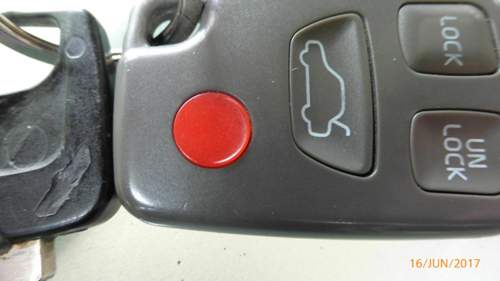

20170616-213821
20170616-213828
Nimm doch einfach deine FB mal ab. Und versuche den Wagen zu starten.
