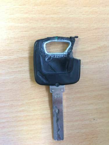

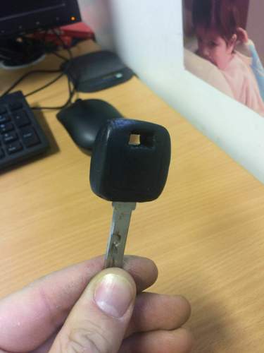

hatte auch das selbe Problem mit meinem auflösenden Schlüssel. Mein Schwiegervater, welcher bei Volvo arbeitet, hatte dies auch noch nie gesehen und mich gefragt ob ich regelmäßig reinbeiße ??.
Habe im Internet eine Knetmasse (Sugru) gefunden, welche nach 24 Stunden aushärtet und wie Hartgummi wird. Ist zwar eine kleine Spielerei, jedoch bin ich eigentlich ganz zufrieden.
Ach ja, bei mir ist dann ein Stück abgebrochen welches ich mit einer ordentlichen Schicht Superkleber-Gel geklebt habe. Danach noch eine große Büroklammer (dicker als die kleinen) zurecht gebogen und reingeklebt.

Sieht ja wieder richtig gut aus.
