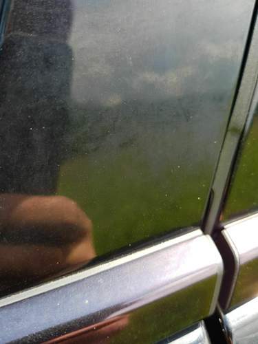

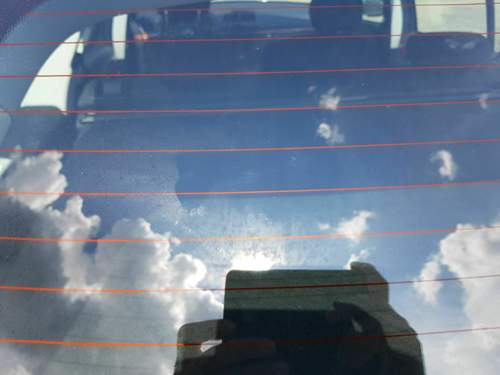

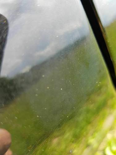

Hallo, hier die angefragten Fotos. Wie gesagt, mir geht es zunächst darum, das Fahrzeug einmal aufzupolieren. Es ist ok, wenn noch Kratzer drin bleiben, das kann man vermutlich später mit mehr Erfahrung noch machen.
Bilder:
  • Lack: Viele kleine Kratzer, Lack fühlt sich leicht rauh an. Das ist mein Hauptproblem, das ich lösen will.
  • Griffschale: Diese Kratzer werden wohl bleiben...
  • B-Säule: Hartzartiger, matter Belag.
  • Kratzer: Ein Kratzer, wäre schön wenn man ihn wenig auffälliger machen könnte, auch wenn man ihn beim ersten Mal nicht wegbekommt.
  • Hologramm: Ein Hologramm von einer kürzlich reparierten und überlackierten Stelle am Kofferraumdeckel.
  • Reparatur: Ein schlecht reparierter Kratzer, ist aber tolerabel für mich.
  • Glas: Man sieht auf manchen Fotos einen Schleier. Dieser ist mit der Hand regelrecht zu führen. Es kommt wohl von einer Verschmutzung, die sich einmal "eingebrannt" hat.

du wirst staunen, was da alles möglich sein kann. Das meiste sieht für mich nicht schlimm aus, ausser das letzte Bild, das geht durch polieren natürlich nicht zu lösen.
Zu deinem Problem, wegen der Rauhheit. Hier könnte Lackreinigungsknete helfen. Du wirst Ablagerungen auf dem Lack haben, die durch eine normale Wagenwäsche nicht zu entfernen sind. Danach sollte dein Lack spürbar glatter werden. Kannst du auch mal auf deinen Scheiben verwenden. Einen Versuch ist es Wert.
