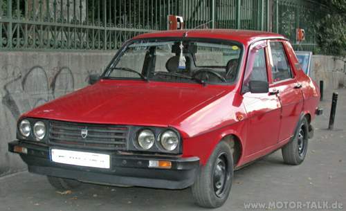

Also Dacia war schon aus Blech (nicht aus Pappe 😁 ) auch wenn das Blech dünn war 😁...
EDIT: So sah ungefähr meine aus (auch rot)
Autodacia
Eigentlich wars ja ein Renault....😁
Im Gegensatz zum Trabi aber eben auch rostanfälliger....😁😁😁
Das war auch der Hauptscheidungsgrund 😁
