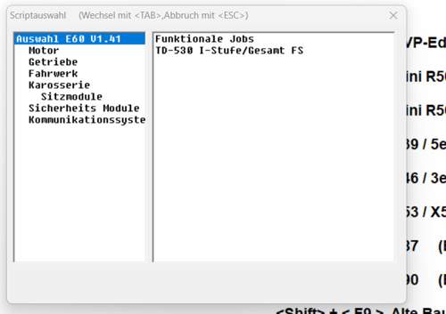

Hallo Freunde,
nun besitze ich das BMW Ediabas/Inpa Diagnose Interface (Bj. 1996-2007) und die dazugehörige Software (INPA). Meine erste Fehlerspeicherauslesung habe ich soeben getätigt.
Hier das Video:
http://www.youtube.com/watch?v=TXvT26HyS9Q (Bitte auf die HD-Qualität umschalten, damit die Schrift einigermaßen lesbar ist)
Meine Fragen an euch:
1) ist das der "normale" Weg die Fehlerspeicherabfrage durchzuführen? Wenn irgendwelche Störungen im Motor, Elektronik, Klima etc. würde man so finden?
2) Wie würdet ihr das Ergebnis auswerten?
Es sind doch vier Fehler Hinterlegt
- SIM/SGM (ist das die Simkarte? Das Telefon Professional nutze ich nämlich gar nicht)
- AFS (wer kennt die Bedeutung?)
- DSC (bei der letzten Fahrt hatte ich die DSC/DTC deaktiviert)
- KLIMA (während der Abfrage habe ich das Klima ausgeschaltet um die Batterie nicht zu entladen)
Am Fahrzeug habe ich momentan keine Beanstandungen.
Danke und Grüße
Original geschrieben von gs-599
Auswahl E60 -> Funktionale Jobs: das ist also eine sehr oberflächige grobe Abfrage?
Richtig, das ist nur eine Übersicht, jedes SG wird kurz abgefragt ob ein EIntrag im FS vorliegt oder nicht.
Besorg Dir ein "TD-53x Script", das ist übersichtlicher, man kann damit eine Fehlerspeicher Abfrage vom gesamten Fahrzeug machen und bekommt als Protokoll jeden Fehler im Klartext mit Beschreibung so wie bei der Einzelabfrage bei INPA. Ausserdem kann man damit noch viel mehr machen.
Für eine detailierte Abfrage geht ihr in die einzelne Masken wie Motor, Getriebe, Fahrwerk, Karoserie etc?
Ja, must Du. Oder eben das o.g. Script verwenden.

Weiß jemand wie ich mein TD-53x Skript dazu bringen kann die Umweltsätze eines Fehlers in normaler statt exponentieller Schreibweise auszugeben? Die exponentielle Schreibweise liest sich so unbequem. Wenn ich den Fehlerspeicher statt via TD-530 Skript für jedes Steuergerät einzeln mit INPA direkt vom Steuergerät auslese erhalte ich ja auch die normale Schreibweise - schön ordentlich und einfach zu lesen. Nur will das ja keiner alles einzen abrufen. Dafür gibt es das tolle TD-53x Skript ja. Hier ein Beispiel zum Vergleich:

Kann man manuell eintragen und dann kann man alles komplett auslesen.
Kling gut. In welcher Datei müsste ich denn was an Änderung eintragen?
Und noch eine Frage: Deine Antwort klingt so als ob bei mir kein Bug vorliegt, sondern die Ausgabe ganz normal in Exponentialschreibweise erfolgt und nur wer's gern anders hätte eben selbst Hand anlegen muss. Diese unleserliche Ausgabe kann doch unmöglich so gewollt gewesen sein, oder? Wie sieht das denn bei Euch normalerweise aus?
@TLV schrieb am 10. Oktober 2022 um 21:36:03 Uhr:
Du musst in CFGDAT dein Baureihen Script ändern
Fehlerspeicher Gesamt
Mit Baureihenskript meinst Du zum Beispiel E60.GER? Ich sehe darin aber keine Stelle die danach klingt die Ausgabe von exponentieller auf nicht-exponentielle umstellen zu können.
@TLV schrieb am 22. Oktober 2022 um 18:26:09 Uhr:
Es muss zusätzlich ein eintrag eingetragen werden.
Erst dann ist es in Inpa sichtbar und kann dann alles komplett lesen.
Ich glaube Du hast meine Frage mißverstanden. Die Frage war nicht wie ich das TD-53x Skript in INPA hinzufüge. Das ist schon längst der Fall. Die Frage ist wie ich dem Skript beibringe seine Werte nicht in exponentieller Schreibweise auszugeben wie oben an zwei Beispielen erläutert.
