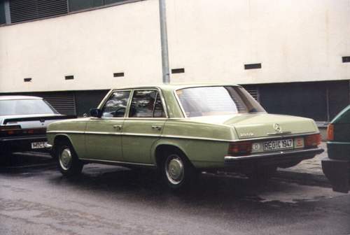

Mein '74er /8 200D Aut. (55PS) ist am Ruhigsten mit Heizöl gelaufen, damals - 25 Pfennig /Ltr. ... 😁😁😁
V-max ca. 155 - 160 (Tacho), im Stand hast ihn fast nicht gespürt - trotz knappen 300 TKm Laufleistung.
Allerdings hat er sich im "Drittelmix" schon seine 10 - 11L /100 genommen. War mir aber wurscht 😁
