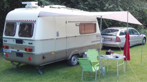

Hallo Oetteken,
mein altes Fahrzeug war ein Mercedes-Benz S203, C220cdi T, Bj. 2003, dessen Kugelkopf war 40 cm hoch. An meinem BMW X1 ist der Kugelkopf nun 45,5 cm hoch.
Das lässt meinen Wohnwagen Biod 350 TL aus 1989 sehr schräg stehen, sodass er hinten aufsetzen könnte, wenn ich z.B. über einen höheren Bordstein oder so fahren würde.

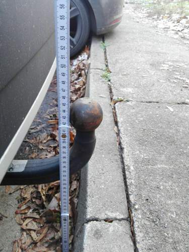

Meines Wissens soll bzw. muß der Abstand zwischen Kugelmitte und Fahrbahn bei beladenem Gespann (max. zul. Gesamtgewicht) 350 bis 420 mm betragen.
Ja, mag sein, ich hab bei unbeladenem Fahrzeug bis Kugeloberkante gemessen.
@Bernd_FD schrieb am 18. Januar 2019 um 21:31:44 Uhr:
Also eine unbrauchbare Messung vorgenommen 😉
quasi doppelt unbrauchbar....
