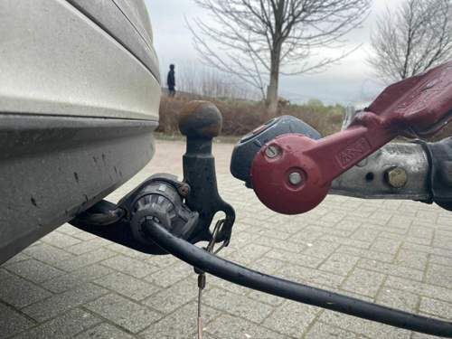

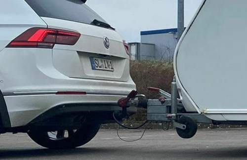

Ich hatte bis vor kurzem auch eine besonder Gespann-Kombination.
Trigano Silver Wohnwagen, die haben ein Hubdach, zusammengeklapt eine Höhe von 1,98m.
Daher ist auch das Fahrwerk sehr niedrig.
Bild1: Eine Deichselerhöhung von 100mm war schon verbaut, das erlaubte Höchstmaß. War ab Werk schon mitbestellt worden, eingetragen in den Papieren.
Mit dem vorherigen Fahrzeug passt das Super, Touran 1T3 mit Fahrwerk.
Jetzt gab es aber einen Tiguan AD1, da hing der Wohnwagen im Stand auf ebener Fläche hinten fast auf.
Wenn man dann über eine Schwelle, Einfahrt auf ein Gelände usw fuhr, war das mehr als eng.
Bild2: da steht der Wohnwagen grade, soviel Unterschied
Also:
Gewinde rein in den Tiguan, damit das Auto und damit auch der Kugelkopf runter kam. Passte dann wieder gut :D
Und jetzt:
Wohnwagen verkauft, neuen "normalen"gekauft, Gewinde kommt wieder raus beim Tiguan ;)
