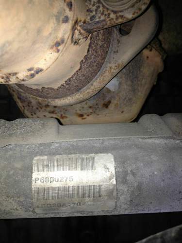

Ist am Getriebe kein Aufkleber mehr zu sehen mit einer Teilenr? Ist bei meinem hinten unten also man muss von unten das ablesen.
Ja, unten ist es irgendwo eingestanzt....
So sieht es bei mir aus
