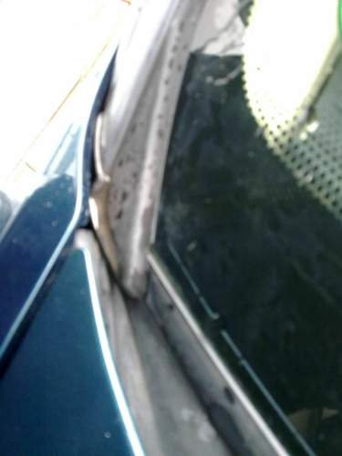

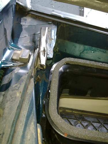

Moin!
Nachdem mein anderer Thread mit schlauen Reden über verstopfte Wasserauslässe, Innenraumfiltertypen und Brandvideos zugemüllt wurde, mache ich mal einen neuen auf.
Ich bin Laternenparker und hatte oft das Problem, das ich Wasser im Lüfterkasten hatte. Mein nachgerüsteteter Innenraumfilter war klatschnass, also hab ich zurückgerüstet, aber das Problem blieb. So schlimm, das wenn ich morgens den Lüfter laufen ließ, ich hören konnte wie er Wasser schaufelt.
Natürlich hab ich die Abläufe kontrolliert, schon bevor ich den anderen Thread eröffnete. Auch hab ich mir die Gummiabdichtung unter dem Plastikkasten angeschaut, aber das war alles einwandfrei. Als ich dann jetzt im Winter innen gefrorene Scheiben hatte, musste ich handeln.
Ich hab alles zerlegt, Scheibenwischer und Abdeckung runter, den Elch auf der Fahrerseite angehoben und mit einer Gießkanne den Regen simuliert. Das Wasser läuft die Scheibe runter, über den Scheibenwischer genau zum seitlichen Leistengummi und dann in den Motorraum. Dort geht es weiter und tropft genau auf den Ansaugkastenrand...tja und dann läuft´s gemütlich in den Lüfterkasten.
Ich habe Abhilfe geschaffen, in dem ich einen Gummirand auf den Kasten geklebt habe, der das Wasser fernhält, seitdem ist Ruhe. Ich hatte das Problem tatsächlich auch nur wenn er zur Beifahrerseite schräg steht, ansonsten nicht, da scheint sich das Ganze einen anderen Weg zu suchen.
Nach wie vor bin ich von der offenen Bauweise des Ansaugkanals mit der Öffnung nach oben, egal ob jetzt mit Filter oder ohne, wenig begeistert. Das hätte man besser machen können, eine kleine Abdeckung mit Erhöhung hätte schon gereicht.
Anbei noch paar Bilder, um den Verlauf verständlicher zu machen.
Gummileiste
Stelle Wassereinbruch
Wasserverlauf
da Du ja scheinbar ein bedauerlicher Einzelfall bezüglich dieses Problems zu sein scheinst, mal ein ganz anderer Gedanke. Bedingt dadurch, dass die beiden ersten Bilder etwas unscharf geworden sind, könnte man auch mutmaßen, dass sich bei Deinem Auto mit den Gummidichtungen an der Frontscheibe in Verbindung mit der Abdeckung des Wasserkastens vor der Frontscheibe etwas nicht in Ordnung ist.
Denkbar wäre aus meiner Sicht, ein nicht korrekt sitzender Frontscheibengummi oder eine falsch/verspannt montierte Abdeckung, oder ähnliches.
Wie komme ich darauf, nun, deratig massive Probleme mit Wasseransammlungen im Klimatorkasten wurden hier meines Wissens noch nie gepostet (Deinen ersten Thread diesbezüglich kenne ich jetzt nicht, sorry), zugegeben, das ist nicht ganz auszuschließen, aber so massiv habe ich es noch nie gehört.
Evtl. hast Du ja die Möglichkeit mal bei einem anderen, baugleichen Auto zu schauen wie das da aussieht. Denn eines ist wohl Fakt, irgendetwas kann da nicht so sein wie es soll. Und bekanntlich machen gerade bei solchen Dingen wie Wassereinbrüchen ein paar Millimeter falsch liegende Gummileiste oder Dichtung einen beträchtlichen Unterschied....
Gruß der Sachsenelch

Jetzt weiß ich nicht, wenn es an der Dichtung liegt, kann man die so einfach 1:1 austauschen (lasssen) oder ist es "Pfusch" da mit durchsichtigem Silikon etwas "nachzubessern"? Also nur falls es das ist.
Das dem TE in seinem ersten Thread zu dem Thema erst mal die Fetzen um die Ohren flogen lag wohl mehr an seinen verallgemeinernden und unrichtigen Behauptungen im Thread "Erfahrungsbericht Nachrüstung Innenraumfilter"
Darin stellte er sein Problem mehr oder weniger als Serienproblem/Fehlentwicklung dar, obwohl (wie der Sachsenelch ja eben auch bestätigt) kaum sonst jemand dieses Problem mit dem Innenraumfilter in der geschilderten Form hat.
Hinweise zu den möglichen tatsächlichen Ursachen, und das sind nun mal die verstopften Abläufe oder ggf. auch mangelhafte sonstige Dichtungen und nicht die Konstruktion des Innenraum-LuFis an sich, werden ignoriert. Dann redet der Herr jetzt von "zugemüllt" ... er sollte evtl. erst mal lernen, Leuten wie Eigen2 oder T5-Power zuzuhören, die die Erfahrung haben, welche ihm offensichtlich fehlt.
Mit der zusätzlichen Dichtung sind jetzt bestenfalls die Auswirkungen beseitigt ... nicht aber die Ursache.
Damit wieder einer für die Ignorierliste ...

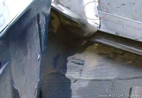

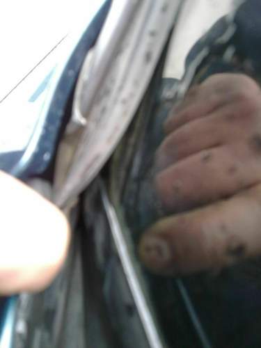

-die ersten beiden Bilder zeigen den Spalt zwischen horizontaler Scheibenleiste und dem vertikalen Kantengummi, dort läuft das Wasser rein. Ich bin schon der Meinung, das dort alles richtig zusammengebaut ist, hab das jetzt selbst schon 2-3mal zerlegt.
-das mein selbstmontierter Wasserablauf nicht die Ursache beseitigt (deshalb auch die Überschrift "Problem gelöst"), ist mir klar, aber ich mußte jetzt zur kalten Jahreszeit mit dem vielen Regen und Schnee schnell reagieren, da mir wie gesagt die Frontscheibe innen gefroren war. Der Gummi trägt nicht so sehr auf, das der Lüfter nicht mehr "atmen" kann, es ist noch ein ziemlich großer Spalt zwischen Abdeckung und Ansaugtrichter. Man muß ja auch nicht komplett zukleben, eigentlich reicht ja die eine Kante parallel zum Kotflügel hin und dann noch etwas um die Ecken. Die Ursache wird wohl sein, das der Kantengummi ausgehärtet ist und dadurch nicht mehr vollkommen aufliegt.
-Klima hat er, aber der Ablauf ist auch frei, er pisselt kräftig nach gelaufener Klima. Als der Lüfter ein Bad genommen hatte, kam beim losfahren das Wasser von ganz rechts aus dem Lüfterkasten auch in den Fussraum.
Das mein Elch kein Einzelfall mit diesem Problem ist, zeigen mir die doch einigen Resultate mit gleicher oder änlicher Problematik beim googeln.
>Google
Ich hänge nochmal ein Bild an, der rote Kreis zeigt die Ecke mit den zwei Leisten an denen das Wasser durchdringt.
Wassereinbruch

Die "Regenkappe" ist bei meinem auf dem 4. Bild deutlich zu erkennen, auf die hab ich ja den Dichtstreifen aufgeklebt. Das die Abdeckung gut aufliegt, darauf hab ich geachtet, wobei ich sie an der von dir genannten Stelle mit den Fingern noch etwas runterdrücken kann.
Der Ablauf ist frei, das Problem ist, das im Kasten eine leichte Aussparung für den Lüfter ist, somit ist das der tiefste Punkt und da befindet sich eben kein Ablauf. Wenn ich den Lüfter ausbaue und die Wasserlache mit der Hand zur Mitte führe, kommt das Wasser mittig unter der Fahrzeugfront raus.
Ich wollte das auch nicht glauben, das mit der Aussparung, also hab ich den Lüfterkasten trocken gelegt und an der Lüfteröffnung etwas Wasser reingeschüttet...es bleibt an der Öffnung stehen > tiefster Punkt.
Ich möchte nochmal wiederholen, das das Wasser nur dahin kommt, wenn der Elch zur rechten Seite geneigt geparkt ist und es wirklich heftig regnet oder 5cm Schnee von der Scheibe tauen. Parkt er gerade oder während der Fahrt ist alles ok.
Seit der Aktion mit der kleinen Dichtlippe hab ich aber keine Probleme mehr, das ist jetzt über 4 Wochen her und es regnet ja momentan wirklich die ganze Zeit.
Im Frühjahr mach ich mich mal dran, am Filtergehäuse eine kleine Abdeckung zu basteln, da mir das auch nicht gefällt das der ganze Staub ungefiltert zu den Klimabauteilen wandert.

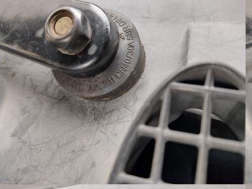

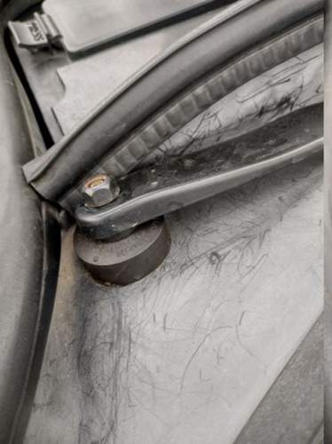

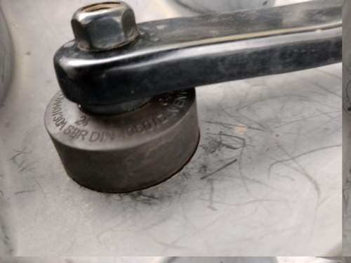

Hallo an alle,
ich muss leider diesen Faden mal aus dem Keller holen,
da ich leider von dem selben Problem betroffen bin...
Immer wenn es geregnet hat, habe ich anschließend morgens etwas Wasser im Lüfterkasten (Klimatorkasten?), was man sehr gut hören kann, wenn man die Lüftung anschaltet.
Ich frage mich gerade, nachdem ich die Beiträge vorher hier gelesen habe, ob nicht vielleicht einfach die durchgehende Dichtung (von links nach rechts) die an den unteren Eckabläufen der Windschutzscheibe endet nicht richtig eingebaut ist?
Bei mir sieht es so aus, als wäre diese an einer Seite zu kurz, bzw. einfach zu weit rechts hochgeschoben.
Haben die Betroffenen zufällig eine neue Scheibe eingebaut bekommen?
Könnte mir vorstellen, dass es an einem unsachgemäßen Einbau (Rückbau) der Motorhaubendichtung liegen könnte?
Oder schrumpfen diese mit der Zeit?
Schönen Gruß
Balkenbieger
Habe keine neue Scheibe, aber seit einiger Zeit auch das Plätscherwasserproblem. Mehrmaliges Gucken hat keinen Lösungsansatz ergeben. Mein Elch tut nun 20 Jahre Dienst und vielleicht ist der Gummi irgendwo alt.
