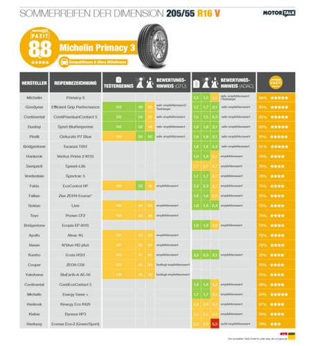

Sommerreifentests-2015

Danke für den Testüberblick. Sind danach ja wohl auch beides gute Reifen.
Bei Regen hat der ADAC den Conti aber einen Ticken besser gewertet 😁
