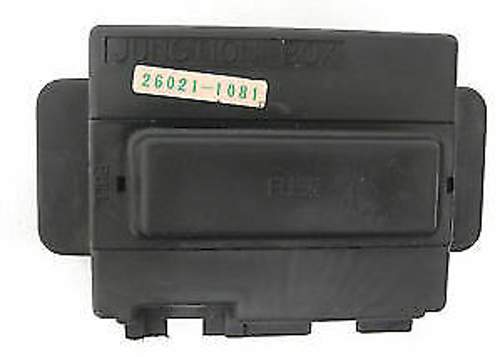

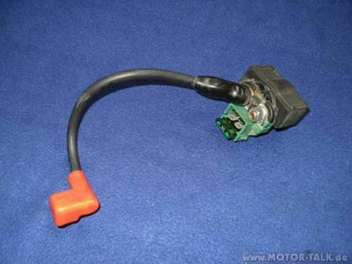

Wollte heute meine dicke mal laufen lassen aber kam nur ein Klackern aus dem Sicherungskasten nur nach mehrmals drücken am starter sprang sie an
18 Antworten
Hi ,
das "Klackern" kommt vom Starterrelais , entweder bringt die Batterie nicht genug Strom (mal aufladen !) oder Kontaktfehler , evtl. ist da ein Kabel lose !
Kann aber auch am Starterknopf liegen (Feuchtigkeit) , da mal Kontaktspray reinssprühen hilft oft !

mmh und dann klacker es so heftig im sicherungskasten?wenn ich es anfasse merke ich richtig das klackern batterie ist voll geladen und kabel sind alle ok

Bei meiner Maschine hab ich das Problem, das wenn die Maschine kalt ist, das Anlasserritzel nicht immer den Weg ins Motorritzel (nennt man das so) findet und somit aufschlägt. Vielleicht ist es das gleiche bei dir.

ist aber so wenn ich starte dann klackert es wirklich im sicherungskasten leider kann man den kasten nicht aufschrauben sonst hätte ich mal nachgeschaut

mienst das jetzt ernst?? aber ich kann nicht mehr sagen wenn ich auf den sicherungskasten die hand drauflege und versuche zu starten dann merkt man richtig wie es innen klackert

Hi ,
das Anlasserelais ist NICHT im Sicherungskasten , evtl. ist aber das Starterrelais dicht deneben , sodaß das Klappern sich auf den S.-kasten überträgt !
Welches Bj. hast Du denn ?
Gruß hanspool
Foto 1 = Sicherungskasten
Foto 2 = Anlasserrelais
S-box
Relais

Es gibt ja beide Varianten. Zumindest wenn ich den Stromlaufplan von der GPX mir anschaue, gibt es einmal dein Anlasserrelais und dann noch eins, was im Sicherungskasten verbaut ist.
Daher kann es stimmen, dass es aus dem Kasten klappert.
Forster
Im Anhang mal das entsprechende Bild, bzw. Seite
Forster

Ohne das Mopped zu kennen - einen Sicherungskasten KANN man aufschrauben! Irgendwie muß man ja an die Sicherungen kommen, wenn eine durchbrennt.
Müsste ich zu Hause mal nachschauen, aber es kann ja sein, dass das relais NICHT da ist, wo die Sicherungen sind, sondern sich tiefer versteckt in dem kasten.
Forster
