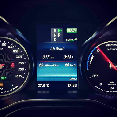

Falls nochmal ein aktueller Realverbrauch für jemanden interessant ist: Wir haben vor Kurzem mit unserem EQV die erste "Langstrecke" von Bonn in die Niederlande (Provinz Zeeland) absolviert. Außentemperatur um die 28 °C, Fahrprogramm "E+ Maximum Range", Klimaanlage an (reduzierte Leistung im E+ reichte uns vollkommen aus), Höchstgeschwindigkeit 120, größtenteils Autobahn, Gesamtstrecke ca. 320 km. Wir waren gespannt, ob man in einer Tour durch kommt.
Auf der Hinfahrt hat das Navi eine Zwischenladung empfohlen, sodass wir aus "Angst" lieber 10 Minuten an einer 50 kW-Säule in Belgien getankt haben. Bei Ankunft hatten wir jedoch noch satte 80 km Restreichweite, sodass die Zwischenladung nicht nötig gewesen wäre.
Die Rückfahrt sind wir also ganz entspannt am Stück abgeritten (siehe Foto Display mit Werten bei Ankunft in Bonn).

Verbrauch Langstrecke

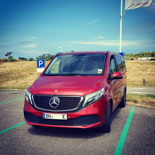

EQV hyazintrot metallic

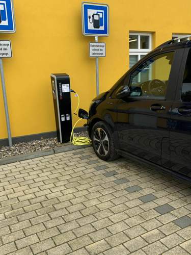

EQV an AC-Ladesäule
