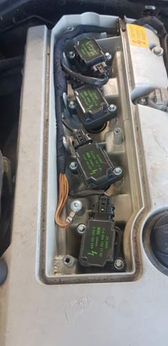

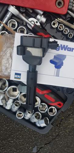

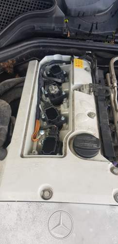

War gerade ungeduldig und habe die ersten Teile ausgewechselt.
Die Zündspulen sind schon so auseinander gefallen, war gut das ich die neu bestellt habe.
Auf jeden Fall fuhr erstmal ohne Probleme und dann einmal Zündaussetzer.
Hab dann überall an den Kabeln gewackelt und auf den Luftmassenmesser geklopft, anschließend neu gestartet und er lief wieder rund.
Hab mich gerade auch einmal ein Stück weiter getraut, zurzeit ist nix mehr gewesen.
Irgendwas hat aber noch einen Weg, der Luftmassenmesser ist noch nicht da.
Gibt es da nicht noch ein Zündsteuergerät? Irgendwo hatte ich mal davon gelesen...
Wie wäre es wenn du den überaus versierten Herrn Walter nicht weiter ignorieren würdest und mal WIRKLICH
den Herrn Berger, Inh. der Firma Auto Berger, 0202/94690000 (MO-FR, Technik 7,00/AW) anrufst und aufsuchst ?

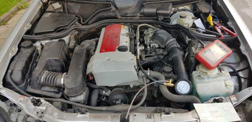

Hat sich erledigt, war der Unterdruckschlauch unter dem Motorkabelbaum. Der war kaputt und hat für den ganzen Ärger gesorgt.
Darüber hat er sich dann auch Feuchtigkeit gezogen und deswegen angefangen zu bocken.
Um das zu sehen musste man man länger den Benzindruck prüfen, der kann das recht gut weggregeln aber irgendwann zittert die Nadel.
Ich weiss auch nicht wie die Werkstätten auf Zündaussetzer Zylinder 4 kamen, ich hatte 9 Fehler drin.
Überall Zündaussetzer, Ansauglufttemperatur, Luftmassenmesser usw.
Hab jetzt wieder 3l weniger Verbrauch und untenrum wieder Leistung.

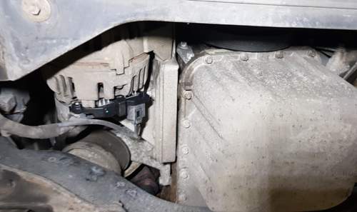

Mal wieder ein Wehwehchen beseitigt aber nur ne Kleinigkeit, beim W210 kann man wenigstens super an der Lima arbeiten. Bei meinem Peugeot war der Gehäusedeckel original zusätzlich verklebt, da musste man das ganze Gezumpel ausbauen und irgendwie vorsichtig den Deckel abhebeln ohne ihn zu zerstören.
In dem Fall in 5min erledigt 🙂

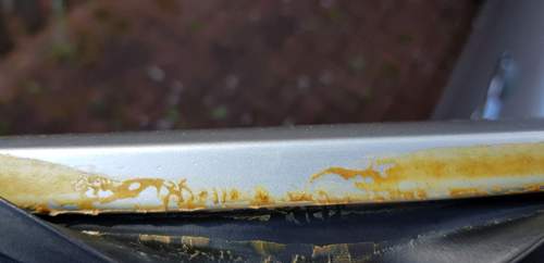

Hast du die schon mal ab gehabt? Darunter rostet es gern weil sich an der Stelle der Lack abreibt durch Hochheben. Außerdem bleibt es lange feucht dort.
Jup die waren alle letztes Jahr ab als eine Aufnahme repariert wurde, im Sommer lief auch noch Wachs unter den Plastikschweller raus. Beifahrerseite war garkein Rost, nur Fahrerseite vorne.
Vielleicht nochmal beide Abdeckungen ab, alle Stopfen raus und nochmal neu versiegeln und einfach nochmal alle Stopfen neu.
Hatte auch u.a alle 4 Türen zerlegen lassen und von innen und die ganzen Kanten versiegeln lassen. Da ist noch alles voll mit dem Zeug 😁
