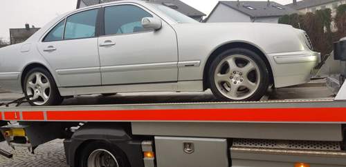

Nahm kein Gas mehr an, konnte das Pedal treten aber passierte nix mehr, lief im Stand ganz normal. Dann habe ich ihn neu gestartet, konnte ein Stück fahren und dann lief er gefühlt auf zwei Zylinder und die Motorlampe ging an. Nachdem er abgekühlt war lief er wieder normal und man konnte selber auf den Schlepper fahren.
Fehlerspeicher hat unterschiedliche Sachen drin, habe ich garnicht weiter gucken lassen und habe ihn anschließend nach Hause transportieren lassen.

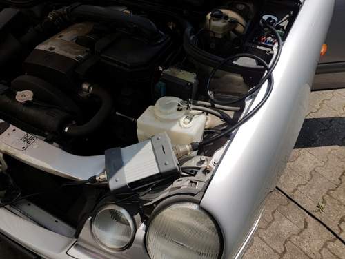

Mach ich diesmal selber, werde mir auch noch einen Mercedes Tester besorgen

Wäre schon sinnvoll den Ausdruck des Fehlerspeichers hier einzustellen, bevor du alles zerlegst. 🙂
Ja, das sieht aus wie mit ganz viel ohne Plan.
Mal oldschool, ohne Lesegerät
Gib ihm Startpilot,
läuft er dann an, suche beim Benzin
- Benzinpumpe
- LMM
- Drosselklappenpoti
läuft er nicht richtig an, dann suche bei der Zündung
- Zündkabel, -Kerzen, Spulen, MKB
möglich wäre auch NWS und KWS, dann ließe sich der Fehler aber nicht einem Zylinder zuordnen.
Er brauch kein Startpilot, er läuft im Stand immer ganz normal ohne Fehler. Die Probleme kommen einfach so während der Fahrt aus dem Nichts, manchmal reicht es ihn neu zu starten und er fährt wieder einfach.
Ich tausch erstmal die Zündspulen aus und dann jeden Sensor einzeln mit Probefahrt.
Werde trotzdem alles rauswerfen, habe keine Lust wegen einem alten Sensor irgendwo am a der Welt auf einen Abschlepper zu warten 😁 Ist ja nicht das erste Mal, dass ihn jemand abholen musste.

Mein Schwager hat so Zeug rumliegen, damit haben wir meinen alten damals auch ausgelesen
20180609
Wenn er im Stand ohne Probleme läuft und der Fehler nur sporadisch auftaucht, dann kannst Du KWS, NWS, Lambdasonde und Zündspulen/-Kerzen direkt ausschließen.
Es bleiben der LMM und zu niedriger Benzindruck.
