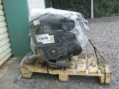

Günstige Motoren ausfindig zu machen ist keine einfache Sache, und dann ist immer noch die Frage des Transports ein Problem.
Ich hätte da einen Motor in England, aber den hier her zu bekommen!!
Hat einer von euch schon mal einen Motor mit Euro Palette versendet?
Die Transportunternehmen schrecken ja vor allem wegen dem Restöl ab, die noch immer aus dem Motor rauslaufen können (kann ich auch verstehen wenn dann der LKW oder die restlichen Waren versifft werden)

Ich hab mir vor einigen Wochen ja auch ein paar sperrige Teile aus GB kommen lassen.
Hab mir rote Ohren telefoniert - keine normales, mir bekanntes 'Transportunternehmen' wollte etwas aus England holen.
'Holen' deshalb, weil der VK sagte: Du kümmerst dich um die ABholung ...
Irgendwann kam ich mal drauf: Ruf doch einfach mal ne Spedition an ! Die fahren doch alles mögliche quer durch die Welt.
Wir haben hier ja einige international bekannte ortsansässige: Hellmann, Koch, Berghegger, ....
Und richtig ! Prinzipiell kein Thema.
ABER:
Mit Privatpersonen machen die nix ! Eine Umsatzsteuer-ID, sprich eingetragene Firma ist Pflicht.
Dafür musste dann kurzerhand meine Schrauberbude herhalten. 😁
Denke mal, so könntest / solltest du auch verfahren.
Guck dir einfach mal ein paar Speditionen aus. Müssen ja nicht in deiner Gegend sein.
Anrufen, sagen du hast ne Euro-Palette mit einem Motor drauf.
Die und die Maße (Palette x Höhe gesamt) und das wiegt der Kram (300 KG?)
Was kostet Transport von GB (genaue Anschift) zu dir ?
Fragen kostet nix ....
Ich tippe mal, mit ca. 120-140 € bist du dabei (gesamt brutto).

kollege hat schonmal verschickt, glaub das hat 50€ gekostet. restöl sollte ja auch kein problem sein - der motor sollte doch dicht sein !?

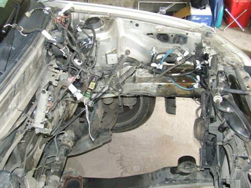

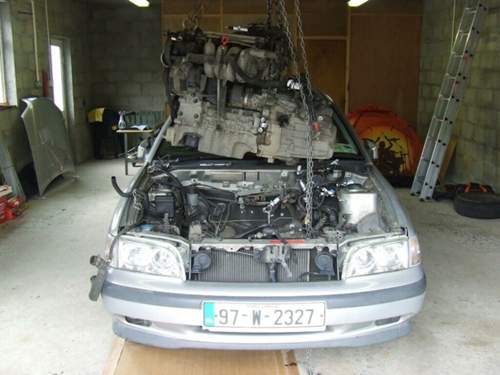

Ich habe das zu Hause beim alten S40 T4 meiner Frau gemacht.
Jeden Abend fuer 1-2h Kabel, Schlaeuche, Antriebswelle etc geloest und alles mit Zettelchen markiert, damit ich wieder weiss, wo welcher Schlauch und welches Kabel hinkommt.
Nach ca. 1 Woche dann am Wochenende den alten Motor raus, neuen rein, und wieder eine Woche jeden Abend die Schlaeuche und Kabel ran.
Wenn man Zeit hat, so wie ich damals, dann geht das schon.
Man kann beim neuen Motor, wenn er noch nicht eingebaut ist, auch gleich die Riemen und sonstige Kleinigkeiten erneuern.
Den Motor hatte ich vom englischen Verwerter in meiner Signatur.

So Motor mit 164 000 Km ist für einen relativ günstigen Preis gefunden, 50 Km um die Ecke. 🙂
Er wird am samstag abgeholt.
