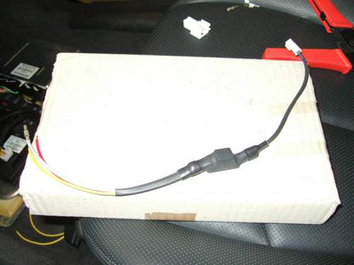

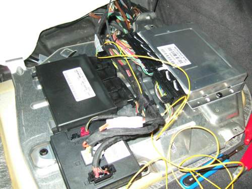

Mireu hat lediglich den Fahrer- und Beifahrer Fußraum zerlegt, verschiedene Lastrelais-Schaltungen die der gebaut hat installiert.
Falsch, am SAM-Fahrer haben wir auch noch gebastelt. Sicherung hinzu gefügt und Kabel in den Innenraum gezogen.

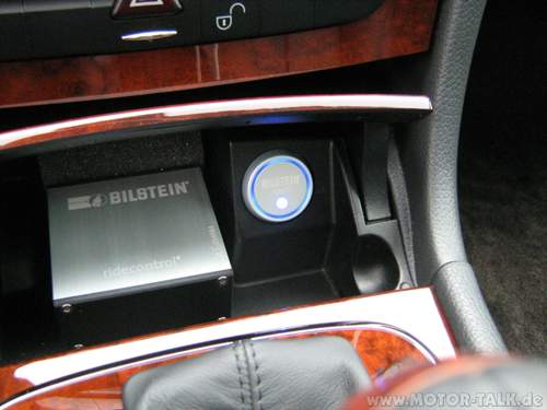

Im Achsenbecher ist ein kleiner Schalter bei dem bei Bedarf das TFL ein und ausgeschaltet werden kann.😁
Sobald der Motor läuft, geht das TFL an. Schaltet man das Licht an, Auto od. manuell, geht das TFL aus.

Der Schalter im Aschenbecher gilt nun als professionelle Lösung, wobei mein
Taster und das Steuergerät für's Fahrwerk als Frickeltuning bezeichnet wurde. 😁

Hallo MiReu,
ich habe etwas darüber nachgedacht, wie Deine Lösung schaltungstechnisch aussehen könnte. Ich nehme an, dass die Einschaltung der Nebelscheinwerfer als TFL nicht über die Umprogrammierung und Erweiterung der CAN-Bus-Befehle geschieht, sondern über eine zu- und abschaltbare +12V-Parallelversorgung. Genauer mittels des Schalters am Zigarettenanzünder in der Reihe mit dem Ruhekontakt eines Relais, das beim Anziehen durch das Einschalten des Lichtes die Parallelversorgung trennt. Hab ich recht?
